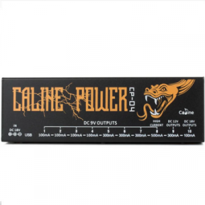

Gracias por el consejo lo tendré muy presente. Había visto en la misma tienda de aliexpres la que pongo a continuación en la imagen y estaba entre esa o una Harley Benton. Ya que quiero un tc electronic Skysurfer Reverb y ya que pido el pedal añado la fuente de harley y asi no pago gastos de envió.

No conozco esa fuente de alimentación Caline, pero no pinta mal. ¿Pone en las especificaciones que es de salidas aisladas? ¿Y de pasta, cuánto vale? ¿Puedes mandar el enlace?

Características:
Diez salidas aisladas.
Protección aislada contra cortocircuitos/sobrecorriente.
4 enchufes opcionales: enchufe US/ EU/ UK/ AU
El paquete incluye:
1 x fuente de alimentación de Pedal de 10 vías
1 x adaptador de corriente
2 x cables de inversión de polaridad
10 cables de alimentación CC
1 manual de usuario
Esta harley benton todas las salidas son a 500,
https://www.thomann.de/es/harley_benton_powerplant_iso_1_pro.htm
no se que sera mas practico tener las 8 a 500 o tener 1 salida a 12v y otra a 18v
Una pregunta ¿El cable de inversión de polaridad para que se usa exactamente?
