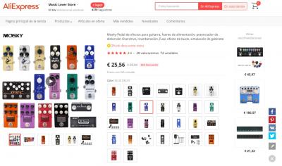

Gracias a todos por responder. No no tiene por que ser Mosky en si. He dicho Mosky por la imagen que voy a poner a continuación.
Los he visto entre 25€ y 36€ una media de 28€ cada uno, también tengo que comprar la fuente para la alimentación, he visto una carline power.
Pero bueno lo de mosky he por que los he visto y me ha pegado un subidón que no se que que se yo.
Por os preguntaba por ver que tal.
