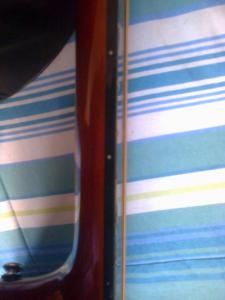

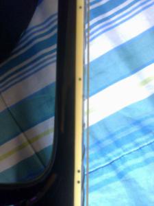

-Adjunto dos fotos: la primera de la takamine y la segunda de una guitarra china a la cual le pegué las cuerdas.

Una locura es lo que te dijo ese luthier. Creo que lo primero que deberías revisar es la curvatura del mástil y si con eso no baja lo suficiente, pues ya entraría la opción "rebajar el puente" que no es más que cambiar el plasticucho que debe llevar por uno de hueso y a la medida adecuada. En la foto se ve una acción bastante alta, pero no se tiene una vista general, así que al menos yo no sé si el mástil esta demasiado cóncavo. Sería bueno que pidas una segunda opinión, ya que la mayoría de "luthieres" están perdidos. Una opción segura es ir a Huamaní, ese si que es un luthier de verdad.

Bajar las cuerdas no compromete el sonido para nada, de hecho dejarlas así compromete los músculos de tu mano... esa guitarra necesita de base un ajuste, habrá que retocarle seguramente mástil y habrá que limarle el hueso para dejarla a tu gusto... el sonido mejorará por el simple hecho de que te va a resultar más cómoda de tocar y la garantía no la puede perder por ese motivo.
Mejor ve con otro luthier
