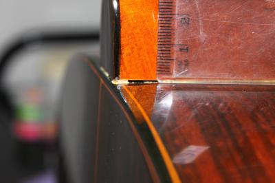

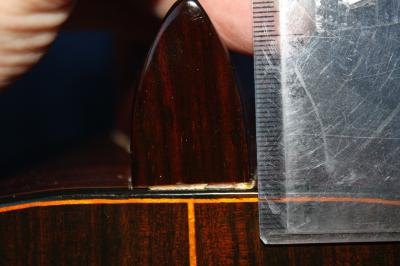

Hola, acabo de comprar una guitarra de segunda mano y he visto que el taco está algo separado de la caja como puede verse en las fotos adjuntas (1mm aproximadamente en uno de los lados). El vendedor me asegura que la guitarra no ha sido reparada ni ha sufrido golpes. Eso sí, lleva años sin usarse y por falta de uso la vende.

Pues hombre... Hay guitarras sin tacón, y no les pasa nada. Pero si una con tacón lo tiene medio despegado... Habría que ver cuál es la raíz del problema. Lo mismo se te acaba despegando todo el mástil.
Si no ha sido usada me da que no ha estado conservada en condiciones óptimas.
Si sólo afecta al tacón, cualquier luthier en un ratito te la deja como nueva.

Perdona que te conteste , cuando se levanta el tacon , es probable que haya cedido el fondo de la guitarra , debes de controlar la accion de las cuerdas , en el trate 12, confirmar que la selleta no se ha rebajajado demasiado , lo que si es cierto es que el angulo de ataque del masti ha variado , y posiblemente la accion de la cuerdas ( distancia que separan las cuerdas del diapason ) tambien esta alterado .
si puedo ahora te pongo una foto de un fondo roto , con un cambio importante del angulod e ataque del mastil , y aumento de la accion de las cuerdas . El arreglo no suele ser facil si ha ocurrido esto .

Mala pinta tiene.... Si puedes devuélvela, todo lo demás va a ser meterte en reparaciones y si como dice el compañero el aro está también tocado inútil.

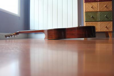

Muchísimas gracias por vuestras respuestas. Precisamente ahora estaba preparando unas fotos de los puntos que decía pepetrauma que debía observar. A ver si podéis ver algo anómalo:

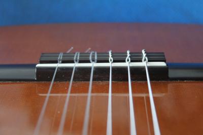

Foto1: la selleta parece ligeramente más baja en el lado de las primeras cuerdas.

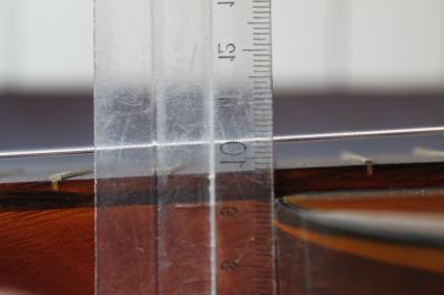

Foto 2: la altura de las cuerdas en el traste 12 es de 5mm.
Foto 3: así apoya la guitarra sobre el suelo. La caja se levanta de su parte delantera, lo cual no sé si es lo normal o indica que el fondo se ha deformado.
