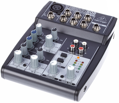

Hola quiero consejo sobre esta tabla de mezclas, mas que nada la queremos para conectar 2 altavoces de minicadena de 50w cada 1 a esta tabla, y a esta tabla meterle un microfono.
la primera pregunta es: como conecto los 2 altavoces a esta tabla
la segunda: dará buena calidad de sonido o no merece la pena.

Pues el sistema no te sirve, ya que esa mesa de mezclas es pasiva, es decir, no tiene amplificación. Si los altavoces que conectas también son pasivos no sonaría nada, ya que no hay tapa de potencia en ninguna parte del circuito. Tendrías que sacar el sonido de la mesa al equipo de música y los altavoces conectados al equipo, no a la mesa.

ok, entonces tengo que conectar los micros a la tabla, de la tabla a la minicadena y que esta amplificará el sonido para los altavoces.
ok, pero otra pregunta, una vez hecha la conexión como se monta el tinglao pa k suene, en k canal?
pd: aun no me has dicho si es buena o no. jeje

Se conecta la salida de la mesa al canal aux de la minicadena y listo...
otra cosa será que tu minicadena dé buen sonido.

GibsonSG, un equipo de música te va a dar una calidad de sonido penosa. Espero que no sea para cantar encima de otros instrumentos, porque se lo comen seguro y el acople va a ser tremendo.

ok, pero lo que quemos es para amplificar un micro.

Esa mesa no amplifica, sólo mezcla y filtra. Lo que amplificará el sonido será la minicadena. El resultado será practicamente el mismo si conectáis el micrófono directamente a la minicadena.

pues mejor, no???????
y donde se conecta un jack de micro a la minicadena, jaja.:(

Pues existen cables con la clavija de micrófono por un lado y un jack por el otro. Obviamente necesitas que la minicadena tenga entrada de micrófono. Para meterlo por el canal auxiliar tendrías que usar un cable que termine en dos mini-jacks.

Cable XLR-Jack es lo que necesitas si tienes entrada de microfono en la minicadena.
