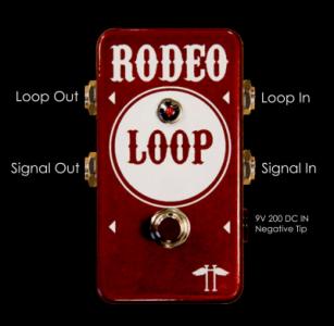

ManerasDV
por el 25/07/2022
Yo he usado para estas cosas el RODEO LOOP

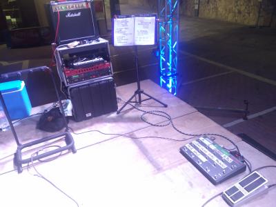

Walterius Albatrus
por el 25/07/2022
Nandocaster escribió:
me gustaría tener una única pedalera y no 3 o 4
Pues yo también tuve una época en la que iba con muchos pedales y al final terminé simplificando. Y a mí el looper MIDI me ha servido, el escenario limpio, ordenado y compacto.
Estas fotos son del sábado, en la bandeja abierta se ve el looper y un par de overdrives, además de los in ears 😁.
