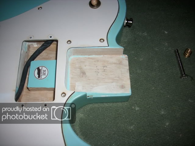

Sustitución de un neck plate de 3 tornillos por uno de 4
Raúl
por el 02/07/2010

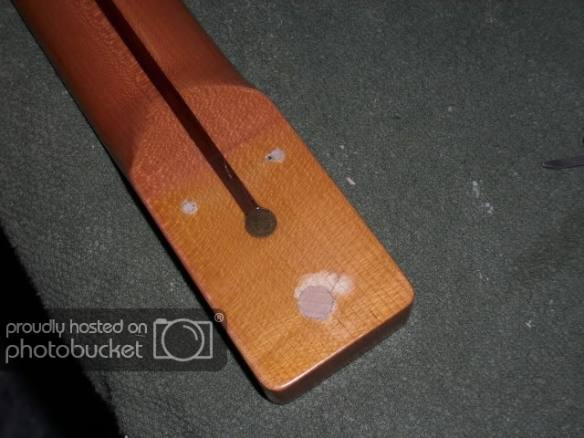

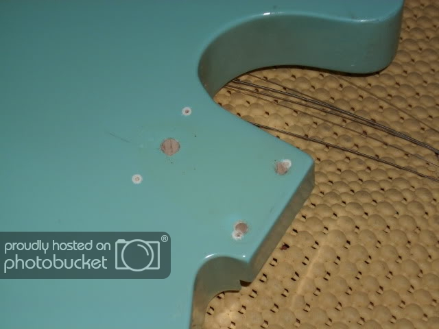

El asunto es que el mástil parece ser que tiene poca estabilidad y queremos dar más estabilidad al mástil y el propietario me ha dicho que le pusiera un neck plate de cuatro tornillos a su pitufa.Toca obturar bujeros :ok:
Ahora toca esperar que se seque y luego retaladraremos ;)
He hecho los agujeros

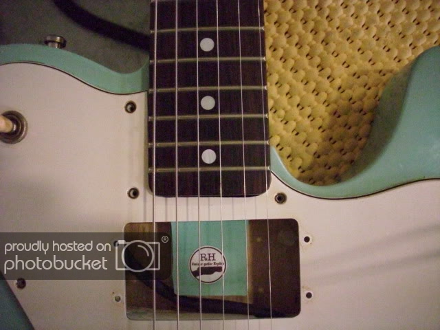

Y he presentado el mástil

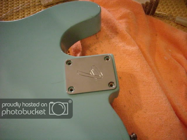

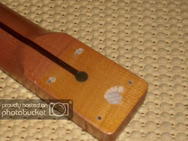

Marqué los otros agujeros e hice los taladros

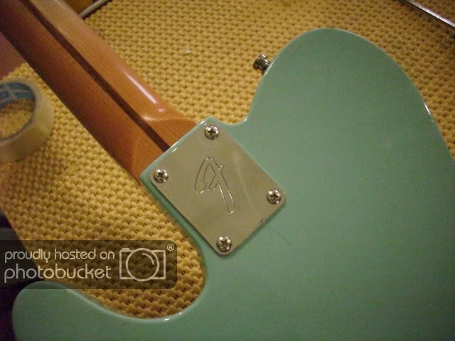

A montar
Y a tocar en cuanto tenga el dueño la pasti del mástil
:brindis:

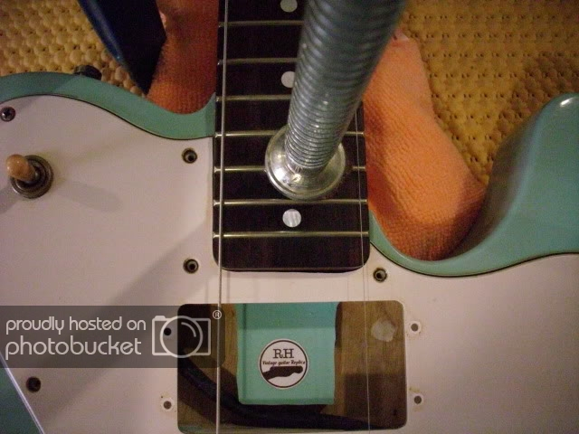

No sabía que se puede llegar a notar "menos estabilidad en el mástil" por lo de los tres tornillos :roll:... me queda mucho por aprender :D

Sí se puede llegar a notar y te digo por qué,si uno de los tres tiene una pequeña tolerancia el mástil se mueve,en concreto era el que simulaba el del micro tilt que era un métrico con un rilo roscado que puedes ver en la parte derecha de la segunda foto.En un micro tilt real esto no ocurre ya que no hay tolerancia,el tornillo métrico encaja perfectamente y es el que se usa para dar ángulo al mástil.....No sé si me he explicado bién :saludo:

Aaaaa vale, vale, claro, no contaba yo con que uno de los tornillos estaba suelto :risa: Si tenemos 4 tornillos y uno está suelto... bueno, pero si solamente hay 3... :risa:
Ya me he enterado del asunto :D :p (también de lo del micro tilt :D)

Sí unas bocinas de mástil pero se han de hacer con la métrica justita para que encajen a la perfección :ok: Este no es el caso :|
