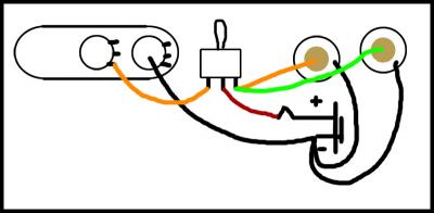

¿Esa guitarra es una teleca normal? Me refiero en cuanto al cuerpo, ¿solido?
Si pudieras poner el material utilizado y de donde lo has sacado... y un esquemita... Esque me molaria montarle a mi teleca el sistema ese, que está tope cojonudo...

La teleca es una telecaster normal,aunque de marca SX, de cuerpo solido y para ser exactos de 3 piezas, el tipo de madera ni pajolera idea. Los piezos son simplemente dos zumbadores exactamente como estan en el link que hay en el primer post, el cual te dirige al proyecto realizado por Frasco. Es cierto que esa guitarra ya de por si he dicho que tenia una vibración cojonuda cuando estaba apagada y ese fué uno de los motivos que me llevó a hacer el proyecto.
Aqui tienes el esquema. La configuración eléctrica de la guitarra no ha sido tocada, simplemente he interrumpido el positivo para llevarlo a un conmutador e intercambiarlos. Otra cosa importante es que el negativo de los piezos tiene que ir directo al jack, no ponerlos juntos.

#19 Po... Po cojonudo!! Yo se lo voy a hacer a una de marca "La gaviota" que tiene el cuerpo en 3 bloques de aliso y un mastil to guapo de arce ojo de pajaro. Me voy a liar la manta a la cabeza a ver que tal suena.
Postearé los resultados.
