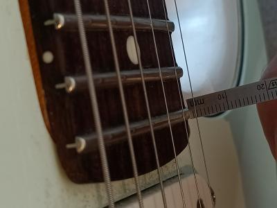

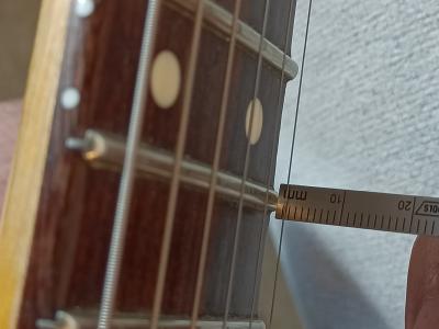

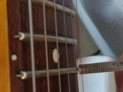

Pues estas son las medidas de la acción en los diferentes trates:
Traste 12: 1,4 mm
Traste 17  1,6 mm
Traste 21  1,6 mm
Para todas las cuerdas.
Los trastes son jumbo.

Bueno, al final me he decidido ahora a hacer un nivelado de trastes, con su correspondiente coronado y pulido. Ahora sí que he podido ajustar a las especificaciones de Fender para esta guitarra con cuerdas 009, la altura en el traste 17    1,6 mm para todas las cuerdas y se pueden hacer los bending perfectamente sin que se ahogue el sonido.
La altura de las cuerdas ahora es de:
Traste 12    1,45
Traste 17    1,60
Traste 22    1,65
Creo que está bastante bien, por lo menos a mí me gusta.
