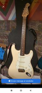

Hola a todos,espero q esteis bien!! es mi primera vez aquí y no se bien como funciona asi que si meto la pata en algo pido disculpas desde ya. El caso es que tengo una duda con una fender strato japonesa...o no...esa es la duda. La cosa es qno encuentro ninguna info con el logo q tiene y aunq parece q es original no estoy seguro porque no entiendo mucho. dejo unas fotos y los que sabeis podríais echarme un cablecito. muchas gracias de antemano.

Uffff... hay unas cuantas cosas que apuntan a que ea falsa

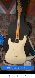

Los tornillos simétricos en la tapa trasera.
La forma del talón del mástil

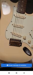

Las selletas del puente y el puente completo en sí, trucha, trucha
La ausencia de la tira de nogal en el agujero del alma

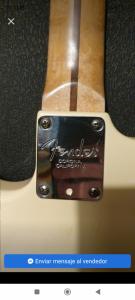

Si fuera verdadera... Lleva un número de serie E4 lo que puede ser americana del año 84-87, y atrás placa de Corona California que no concuerda con esa época
Pero te digo... FALSA sin duda
Tomás
por el 16/07/2022
#1 es falsa, acceso al alma, ubicación del decal, neckplate no corresponde, puente tampoco, doble retainer... es una partcaster chunga o una Chender de ali express así a simple vista ya si hay más cosillas o detalles sin tenerla en mano no puedo decir, pero no es una Fender japonesa segurísimo.

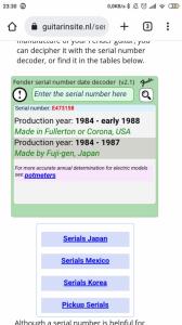

ok,muchas gracias chicos. La verdad q lo q me mosqueaba era la tipografia del numero d serie,q aunq pone E y 6 digitos no es la original d fender q por lo q he leido siempre es la misma y esta patentada.el puente tambien me hacia dudar pq esas selletas no se yo... y lo del cilindro de nogal,si he visto algunas japonesas q lo tienen como esta pq el ajuste me parece q va en el talon. lo q tbien me resulto raro es q me la quieren cambiar a pelo por una prs se standard q es mucho mas barata q la strato( precios de segunda mano q tengo puesto yo y el dueño d la strato). pero bueno,ya saldra alguna q me pueda permitir. Muchisimas gracias!!!

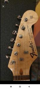

Mucho más que la tipografía del serial, lo que han dicho los compañeros y más. Lo cojonudo es que la venda como japonesa y diga corona en la pala. Es que es acojonante

La verdad es q no estoy segurod q el lo sepa tampoco,o eso quiero creer pq si po es el serial en el buscador d fender sale q puede ser japo esa o usa...

La "E" en el número de serie de Fender simboliza los años '80 y fue introducida en 1979.
Ese número de serie parece japonés por ser una "E" más 6 dígitos
Los años 80 fueron raros para la numeración de las series de las Fender. Entre 1982 y 83 se llevó parte de la producción a Japón, son las famosas serie "JV" y después a partir del año 84 allí también se numera con con la "E" E4 E5 E6 E7...
E + 6 digitos
En Marzo de 1985, la CBS Corporation vende Fender a un grupo de inversores
privados liderado por Bill Schultz. Los numeros de serie, no reflejan el cambio, asi Fender continuo fabricando instrumentos usando las
herramientas, piezas, y el mismo esquema de los numeros de serie que existian.
Por tanto de puedes encontrar una stratocaster americana E4 que podría ser del año 85, 86 u 87, porque empleaban mástiles, números de serie y placas de los años anteriores
E + 5 dígitos

El mastil no es de una Fender MIJ, y puede que no sea Fender.
El logo es bastante sospechoso
La placa trasera tampoco pertenece a una Fender MIJ
Las selletas del puente no son Fender.
