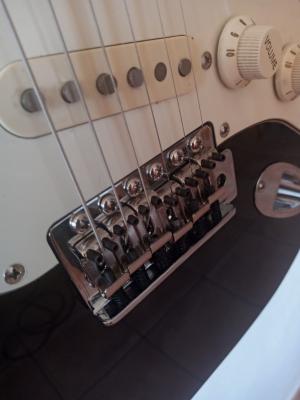

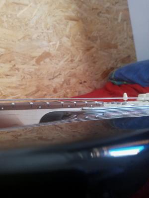

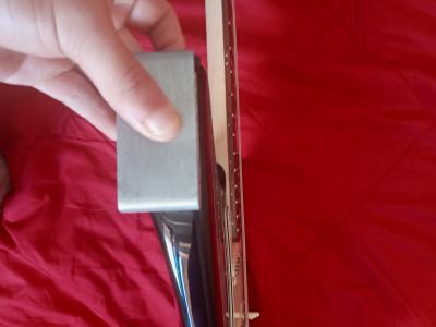

Compre una squier affinity por cash converters para tunearla un poquito ( ponerle puente wilkinson masa gorda , pastillas alnico 5 tex mex etc) y conseguir el sonido fender por poco precio , pero sorpresa la guitarra esta mal construida , se trata de un modelo indonesia 2004 , la accion mas baja que le puedo sacar con las selletas al maximo de bajas es de 2 mm aprox 6a y 1a cuerda traste 21 contando la altura desde que acaba el traste , por diseño no me deja bajar mas , y esto teniendo el puente con los 6 tornillos apretados a tope asi anulando la opcion de usar tremolo , si no la accion se me iba ya a 2.3 mm mas o menos 6a y 1a cuerda , vamos super incomoda de tocar.. . ademas el cuerpo es de 3.8mm de ancho , y al meterle un puente wilkinson tipo fender el bloque del puente se me salia del cuerpo . vamos que es intuneable la mires por donde la mires ... No tiene nada que ver con las medidas de una fender strato normal... Un desastre... La unica solucion barata y accesible a mi presupuesto que le veo es gastarme 50 pavos en un cuerpo chino de tilo con medidas fender originales y aprovechar el mastil ... Menuda mierda de guitarra ... Aunque es para lo que es , para principiantes ... Pero yo me esperaba una cosa con las medidas fender originales pero nanai de la china , me siento decepcionado , me costo 90 pavos la guitarrita jaja..

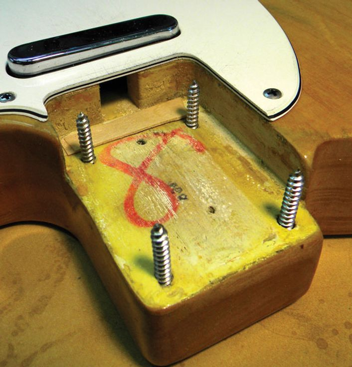

Si te la vas a quedar, prueba a calzar el mástil

Aquí hay un pequeño tutorial
https://www.premierguitar.com/gear/guitar-shop-101-how-to-shim-a-bolt-on-neck
Pero básicamente se trata de conseguir una pequeña angulacion en el mastil introduciendo el el zoque un pequeño trozo de madera que puedes conseguir del palillo de un helado o similar.

El alma esta bien ajustada?

#5 si , pisando el traste 1 y 14 en medio hay menos de 1 mm de altura , y la tengo apretada a tope , no da mas de si , es claramente un problema de construccion.

No tiene que haber menos de un milimetro, sino que debe entrar justa una cuerda de 0,010", es decir la fina de un juego de 10/46
Yo probaría con algo más fino, primero. Un trozo de cartulina, tarjeta de visita o similar
Lo ideal es una completa como las de stewmac o hacértela tú, claro
Si es verdad, un palillo de helado es muy gordito, como mucho como una tarjeta de crédito de ancho.

#1 . Con los seis tornillos del puente no bajas la altura de las cuerdas. Con los dos que sostienen los muelles sí tienes algo de juego.
makinon
Yo compré madera de balsa y en menos de 10 minutos tenía una hecha, y dicha madera es baratisima, mejor que palos, púas o tarjetas.
