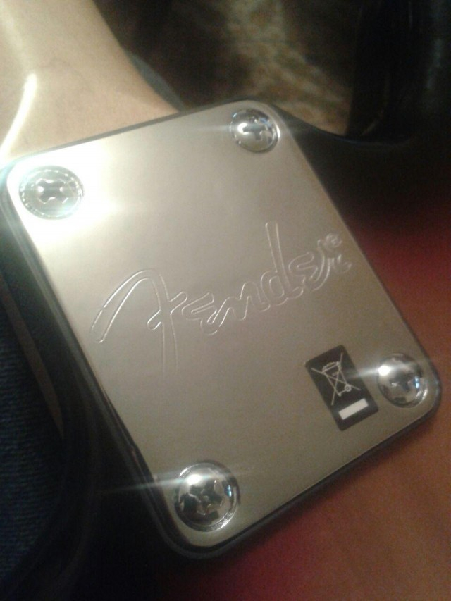

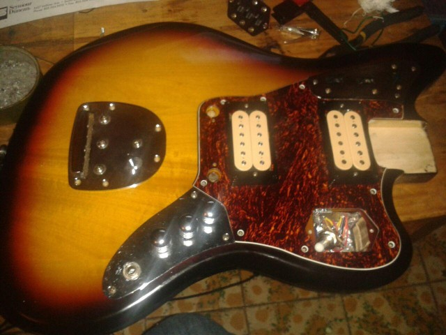

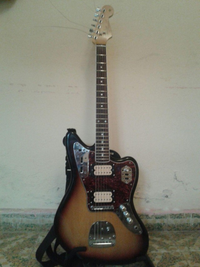

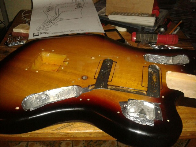

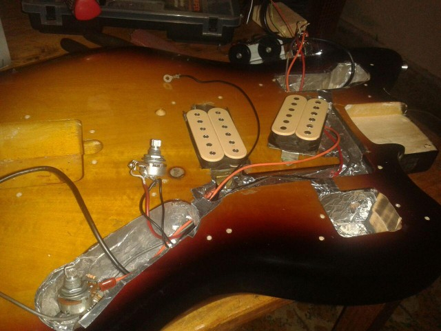

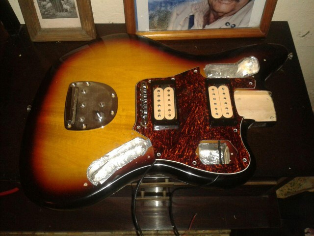

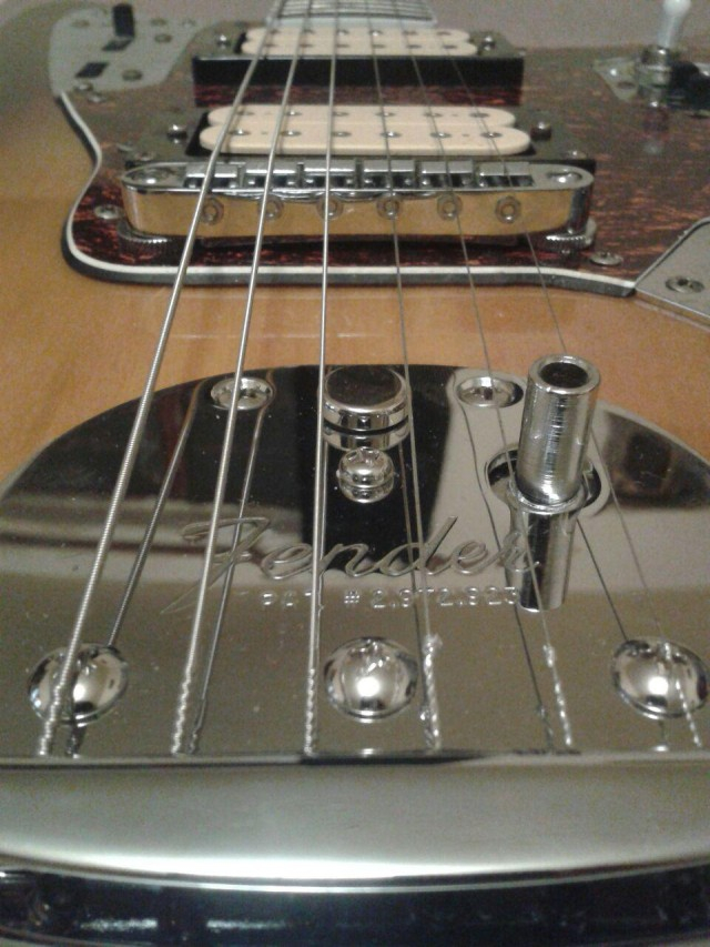

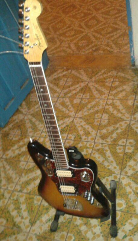

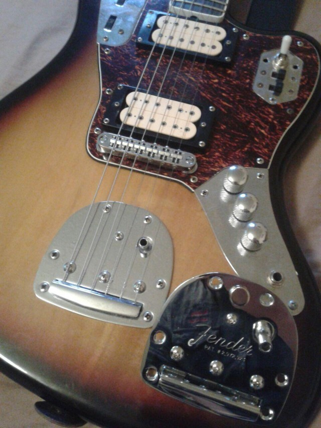

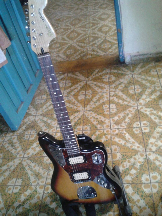

Hola comunidad, hace tiempo que no pasaba por aqui, pero hoy quisiera compartirles un proyecto que realice hace aproximadamente un año, tenia toda la intencion de comprarme una jaguar KC, pero desafortunadamente por su costo en mi pais no pude adquirirla, asi que decidi hacerme una a partir de un jaguar squier.... con la diferencia que esta tiene activados el splitcoil de forma individual en cada switch, saludos gente, espero que lo disfruten

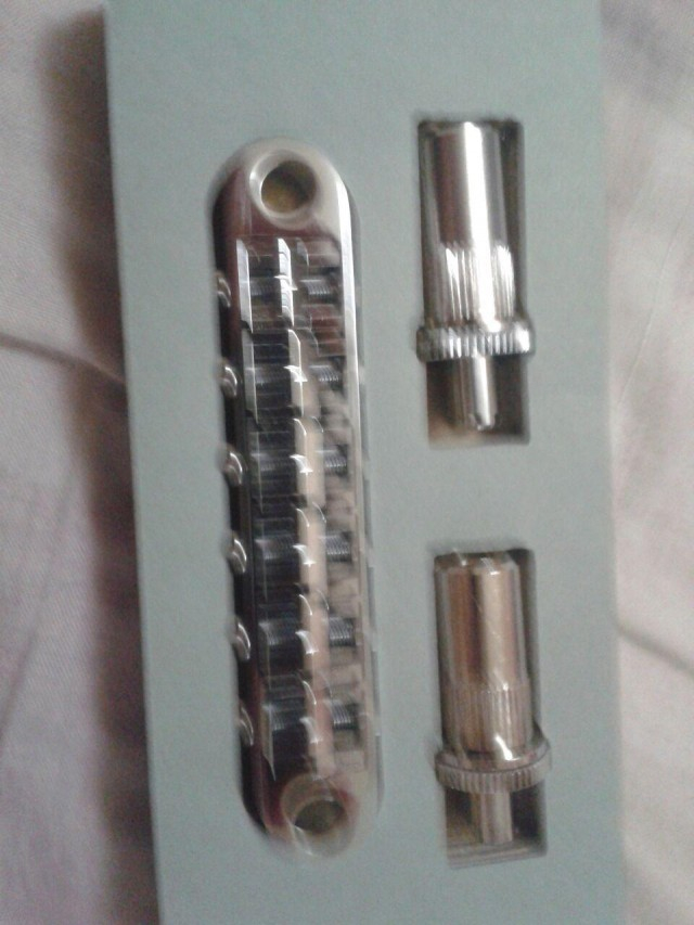

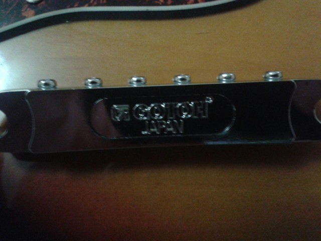

Tiene muy buena pinta este proyecto. Quizás para completar, las clavijas Gotoh y unos strap locks para cuidar que no se caiga la guitarra.
Dharma
por el 10/05/2018
Hola RDCG, tiene un brazo fender con clavijas Gotoh, y los straps no es mala idea, saludos
RDCG
por el 11/05/2018
#3 Ok, no SE leía bien el logo. Yo tengo la Fender Jaguar Kurt Cobain. La diferencia la apreciaras apenas las levantas, ya que la Squier es más liviana.
Sin embargo, a manera de tributo y experimentación, diré que quedó cañón. Yo soy un maniático de las modificaciones de guitarras y te doy 9/10 en esta (solo porque faltaron los straps y porque no la he probado, jaja). Saludos!

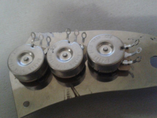

Una pregunta RDCG, sabes que valores tienes los potenciometros en la jag KC original?
RDCG
por el 19/05/2018
No tengo ese dato, pero por las características del sonido y la electrónica, sospecho que son de 500 k, porque el sonido es brillante (sin ser chillón) y además, porque tienes un switch para opacar el sonido, lo cual si fuese de 250 k quedaría muy apagado.
Dharma
por el 19/05/2018
Igual tengo la sensacion de que son de 500k en la original KC, eh buscado el diagrama pero no eh logrado encontrarlo y en la poca informacion que eh encontrado muestran los pots que monta la jaguar original de 1M

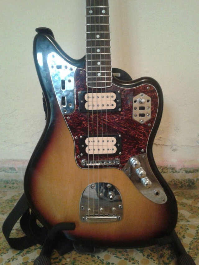

Despues de mucho tiempo subo una actualizacion del proyecto

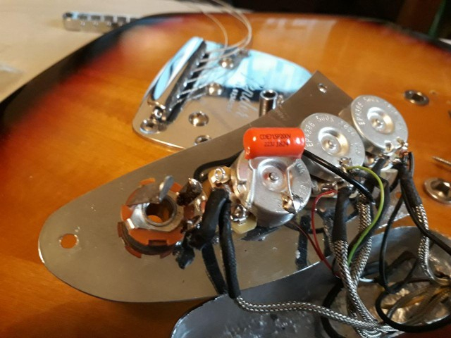

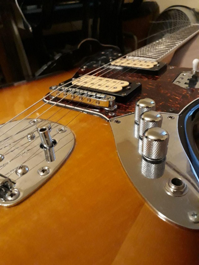

Potenciometros CTS de olla 500k con su orange drop, cable blindado, apantallado y knobs metálicos de domo para completar la transformación, estoy muy satisfecho con el resultado, ah quedado una guitarra realmente interesante y versatil
