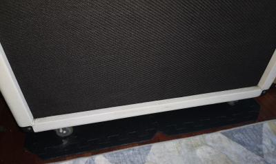

Esas tarimas , son el mismo concepto que las Auralex Gramma. Funcionan. No son un mito. Reducen los graves que pasan al suelo. Al hacer menos bola, te escuchas mejor y el sonido es más claro.

Coincido con Pipo, soluciones domésticas a veces es lo mejor y más práctico y te ahorras dinero.
A la industria le encanta sacar productos nuevos y hacernos creer que necesitamos una esterilla de 100 pavos para que el bicho no vibre.
O ruedas de goma, del chino no sino unas buenas que te aguanten bien el paso del tiempo sin deshacerse o una esterilla antivibracion o alfombrilla pequeña. Incluso una del baño.

Me estoy liando un poco... Pensaba que el cabinet debiera estar lo más fijo al suelo como sobre un tablero con cuatro espigas metalicas al piso así vibra menos y no se amortiguan ciertas frecuencias.
Y sí amortiguar las zonas frente el altavoz donde se reflejan el aire que rebota.
¿O estoy equivocado?

Aunque tengo una duda. Si compro cuatro "tacos de goma" de esos y pongo encima el equipo (cabezal encima de cabina encima de los 4 tacos) bastará para que tenga un efecto aislante?
Si tengo que liarme a comprar también maderas, un cacho de copropren, cola.... me sale mas caro que "el tablón" de Thomman

#16 Justo por eso tenía entendido que lo que más inmobiliza un cabinet es su peso con cuatro puntos mínimos como son cuatro espigas metálicas por eso el MDF al ser tan pesado tiene esa ventaja sobre la madera.
En el mundo del HI-FI esto es bien conocido. Todos los fabricantes de baffles de sonido audífilos traen estas espigas y recomiendan su uso.
De ahí que tenga tan lio con eso de amortiguar las cajas ya que el mismo movimiento de los altavoces hacen moverlas sobre la goma y absorve frecuencias graves enbarrándolas.
Yo pienso que lo que hay que amortiguar las zonas donde es reflejado el aire y así evita el eco también.

Pero lo que sí tiene sentido es hacer cierto "acondicionamiento acustico" sin volverte loco. Separar en la medida de lo posible el ampli del suelo parece la mejor opción, y puesto que colgarlo del techo me da yuyu, la opción de la plataforma parece sencilla y barata. Obviamente la de HB.

Si ponemos la pantalla con tres (no cojea) o cuatro apoyos "aislantes" evitamos la transmisión directa al suelo y habrá bastante más reflexión que transmisión. Si la pantalla con esos puntos de apoyo está sobre una especie de tarima a su vez con pocos apoyos al suelo, volvemos a tener más reflexiones que transmisiones (seguimos hablando de las vibraciones que pasan de la pantalla a sus puntos de apoyo)

El compañero que pone la pantalla (no hace falta que el cabezal esté sobre ella) sobre un cojín sobre una silla con pocos puntos de apoyo al suelo está consiguiendo algo parecido. Y con poco volumen nos dice que lo escucha bien.

Hola, soy el de la silla. Creo que no me he explicado bien en algún aspecto. Uso la silla porque está rota y la iba a tirar. Con el cojín en la silla acolchada amortigua lo suficiente. Tengo el cabezal encima por comodidad. Que la silla sea giratoria ayuda al sonido. A veces estás tocando bien cambias de canal y ya no te convence el sonido. Mueves la silla para cambiar la dirección del sonido y mejora. Pero la clave de todo esto es la altura de la pantalla. Me queda sentado a la altura de la cabeza, a un metro. Tocó bien alto, más alto me molestaría. Me levanto. Ahora la pantalla me queda a la altura de la barriga. El volumen ha bajado enormemente. Me alejo los 3 metros del cable y me doy cuenta de que estoy tocando en realidad a un volumen que ningún vecino me puede oír. La silla cojín es el futuro.
:palmas2: :palmas2: :palmas2: :palmas2: :palmas2:
