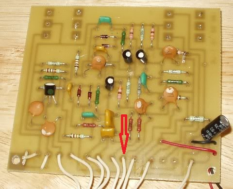

Ya que mencionan al big muff ruso a ver si alguien me puede ayudar, un cable del sustain (el de en medio para ser exactos, de las 3 patas que tiene) se me desconecto y me mete un ruido tremendo, son dos los que van conectados a este, alguien me podría decir hacia donde va conectado ?? he buscado varios diagramas y solo aparece un cable, la verdad no se por que el mio traerá dos xD
Ojala alguien me pueda orienta, y me disculpo por la intromisión.
MissiN Music Electronics
por el 07/09/2012
Espero que te sirva de ayuda
El que está marcado es la pata central del pote de sustain. A su derecha y a su izquierda van los otros dos cables de ese mismo potenciómetro.
