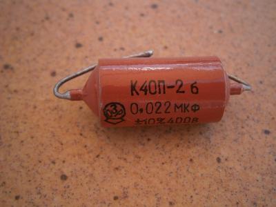

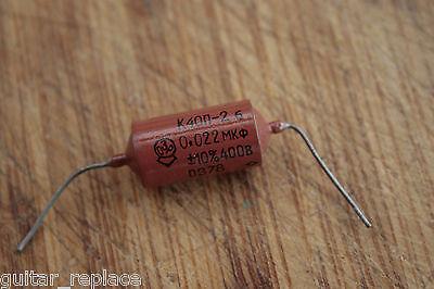

Aparte de eso le voy a cambiar los condensadores por estos
