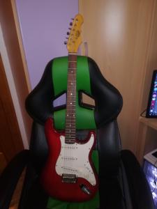

Esa es mi guitarra, la compre de segunda mano y por cierto, la ruleta del volumen solo funciona es unos puntos concretos no funciona en todo el giro.He llegado a pensar que la culpa es de la electrónica o de la ruleta.¿Vosotros que pensáis?
