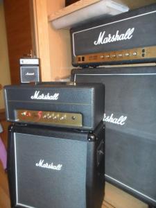

Una imagen de un class 5 con la 2061cx y otra de mi Clsaa5 con mi pantalla 1x12 Marshall Haze 112A, en realidad la he puesto ruedas y la uso para acercar el Class5 al JCM800 y enchufar la 1960a del JCM800
