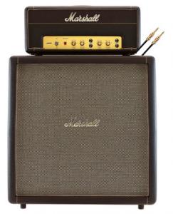

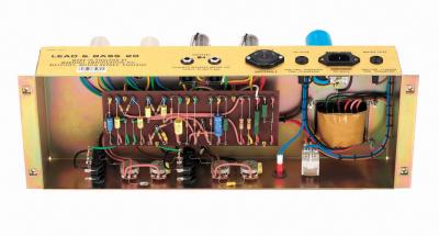

Bueno, lo primero el 2061x no es exactamente como el Class5, tiene mejor calidad, esta montado a mano y es un PTP(soldado punto a punto). Tiene dos canales, si, pero no es uno clean y otro distorsion. Es un canal normal y otro de brillo, algo parecido aunque simplificado a los Plexis.
En verdad es un miniplexi autentico, ACDC y ese sonido, de hecho Angus usa este ampli en estudio y ensayos, hay algún youtube donde se le ve con estos amplis.
El Class5 es en esa onda pero no es PTP y aunque quizás sea uno de los mejores amplis valvulares de 5 watios, en mi opinión, no llega a sonar como un 2061x, logicamente.
Luisito Baneado
por el 01/05/2012
Por cierto, la pantalla que le acompaña es una 2x12 con dos Celestion de los buenos colocados en diagonal, es digna de mención, de hecho estube a punto de adquirirla para mi Class5.
El circuito PTP montado al estilo viejuno:
