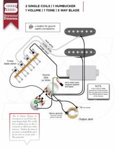

Hola !
Sólo escribo para que me confirmeis que lo hago bien. Tengo una Dimarzio The Cruiser y la sueldo así , la tengo colocada en la posición de Bridge
Cable rojo ... posición 1 del switch
Cable verde y masa .... al pote de volumen en la patilla que va a masa
Cable nego y blanco , va a un SPDT Toogle switch , para ponerla en single
Esta ok ?
Tal como aparece en el diagrama , pero cambiando el rojo por el negro.
Saludos !

Hola de nuevo , sigo con las dudas.....
No termina de sonar como debe. Como decía tengo la Dimarzio S en el puente. Cable rojo al switch , cable blanco y negro juntos, a ningun sitio o a uin spdt para hacerla single. Y el verde y el metal, juntos al pote de volumen. No se por que no me funciona , algo tengo soldado mal.

Invierte el rojo con el verde por probar....

Si, los cables están bien.
Rojo +
Verde -
Blanco y negro juntos.
Si es la DP186 es la de mástil y mide según dimarzio 3,13. Yo creo que será cada bobina.
Si es la DP187 es la de puente y mide según dimarzio 5,75. Será cada bobina.
Mide y sabrás que es lo que tienes.
La de mástil no se si suena bien en el puente...

https://www.dimarzio.com/pickups/hum-canceling-strat/cruiser-neck
Es esta , probaré en su posición. Gracias !!

Pues solucionado ,
Ya esta en su posición sonando como debe :)
