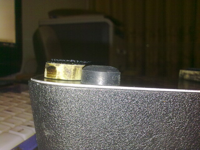

Al final he hecho el injerto este ..
Unas maderitas pegadas a la base del pedal con loctite, y despues ya el velcro ..
Aqui se puede ver la altura que el velcro es un pelin mas alta que la goma, lo suficiente para que quede bien pegado ..

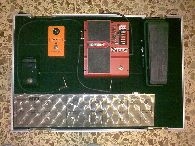

Un detalle de la pedalboard, .. ;) , aun no esta todo en el sitio definitvo, ya que igual cambio algo y añado algun pedal mas ..
