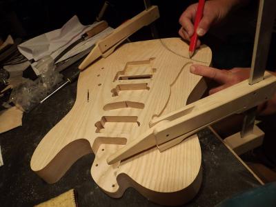

Por el hueco dices que no hay problema... pero piensa que realmente el hueco es el problema, no es que tengas que hacer un agujero para que el d tuna entre y bascule perfectamente sin topar con nada, es que precisamente el d tuna está diseñado para usarlo correctamente con floyds no recessed, para que al bajar un tono la cuerda de mayor tensión las otras no se muevan apenas, un d tuna libre va a desafinar la guitarra entera en otra situación...

Es una pena, aunque me entran ganas de probarlo solo por saber si funciona o no xD Muchas gracias por otro cable Tariu, de verdad, por cierto este era el tipo de hueco que te comentaba (es una foto de la construcción de una custom del luthier Mario Carrilero). Como siempre, si descubro algo más lo postearé por aquí :brindis:
