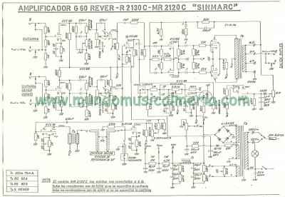

Buenas a todos. Os adjunto el esquema.
Suele ser habitual que estos Sinmarc tengan el trafo de salida petado, porque los hacían muchas perrerías como bien habeis comentado (yo me encontré uno con el fusible general puenteado con el papel aluminio de paquete tabaco). Los de la siguiente serie en panel de aluminio, a veces disponían de una resistencia en serie con un condensador para evitar dejar sin carga al trafo...
Mi consejo es que lo rebobines, la persona adecuada sería Ramon Ros de Barcelona. Lo que pasa es que no sé si sigue con la actividad, hace que no contacto con el desde la pandemia...
