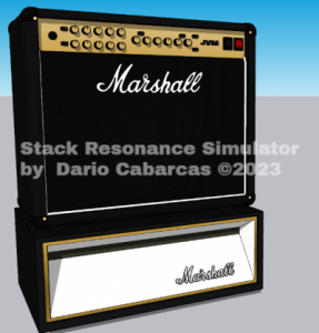

Buenas, anexo un invento que se me ha ocurrido a ver que os parece.
Es un simulador de stack para combos, en particular para un marshall a valvulas. Lo que hace es simular solo la resonacia de gabinetes 4 x 12', solo la sensacion de aire y profundidad, sin modificar el tono del parlante o los parlantes originales del combo. Funciona similar a un subwoofer, pero no es exactamente lo mismo. No duplica el tono, sino que calcula electronicamente como el sonido rebotaria dentro y fuera de un full stack, y genera las ondas ultra bajas por medio de un subwoofer activo pasa banda. Se conecta por medio de del loop de efectos del combo, y trae un split de corriente para evitar conectar dos cables de poder, tambien trae su supresor de picos interno. El amplificador interno es clase D, entre 150w a 200w aprox. El cono interno es un woofer de 8 pulgadas delgado, colocado inclinado dentro, con una camara sellada y la otra con ventana hacia delante. Funcionaria por debajo de lo 80 Hz o sin cruzar frecuencias con los parlantes del combo. Como extra, trae salida directa a grabacion, con tres tipos de salida conmutable: Seca, Seca + Simulacion analogica aproximada del agregado de graves, o Simulacion IR completa de un stack 4 x 12 (digital). Tambien cuenta con sistema de auto calibracion con un par de mics internos para discretos para calibrar el sonido dependiendo de la sala donde se instale.
Que os parece?

Me parece buena idea. Unas pistas de audio demostrativas estaría muy bien. Gracias compañero.
