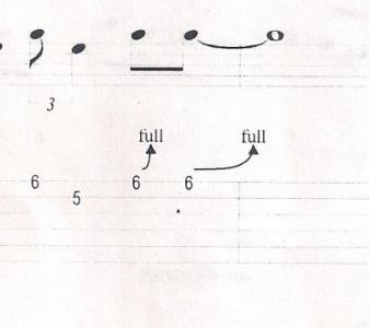

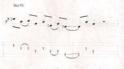

Buenas noches, amigos, tengo dudas con unos ligados en una tablatura pongo dos fotos donde aparecen. En la primera según son "Hammer on", pero en el primer ejemplo aparece al revés el símbolo (3ᴖ5) y en tercero aparece con una línea diagonal (4 ͜ / 5). En la segunda foto aparece en el símbolo del "Bending" arriba “full” en otros aparece arriba también de la flecha ¼ o ½, no lo entiendo, amigos espero y me puedan ayudar, gracias.

El ligado con la línea diagonal significa "slide", es decir, que tienes que arrastrar la nota de un traste a otro, sin levantar el dedo.
En los bendings, "full" significa un bending de 1 tono... vamos, alcanzar con el bending la nota que tendrías 2 trastes más adelante. Por lo tanto, 1/2 es medio y 1 1/2 uno y medio. Siempre se refiere a tonos.

La ligadura más el slide/ glissando significa que tienes que pasar de una nota a la otra dejando escuchar todas las notas cromáticas entremedio(en este caso ninguna) y al llegar no se percute la última nota(si no estuviese ligado se tendría que percutir). 1/4es difícil que te lo encuentres, significa cuarto de tono.
