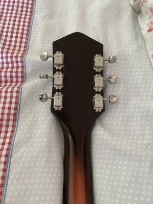

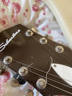

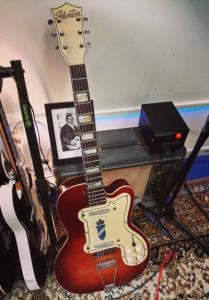

Hola! Compré esta bonita guitarra en Hanks en Denmark Street (Londres) en 1991. Estaba en bastante mal estado así que hace 10 o 15 años lo llevé a restaurar. Hubo de sacrificar la pastilla del mástil (ahora lleva una dí marzio que entraba en el hueco, cosa que no era fácil. Se restauró la pintura y se cambiaron los afinadores que estaban hechos polvo. También los selectores de las pastillas. Por lo demás es todo original.
Ahora estoy pensando en venderla pero no tengo ni idea de lo que valen estas guitarras ni donde puedo encontrar su número de serie.

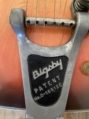

Sé que son guitarras de la casa Harmony que estaban disponibles en venta por el catálogo Sears de EEUU. Más información no tengo. Me fio bastante de la fecha (1969) ya que en la casa Hanks son bastante serios pero no sé cómo puedo demostrarlo. El tremolo Bigsby sí tiene un número de serie (D-169120) que podría ser de utilidad pero tampoco sé a qué año corresponde.
Cualquier ayuda en cuanto a su valor/edad se agradecerá enormemente.
Muchas gracias de antemano!
Adrian Pitts
por el 29/04/2024

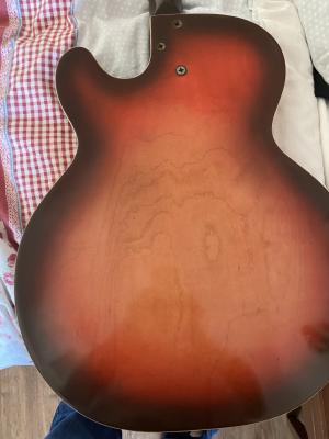

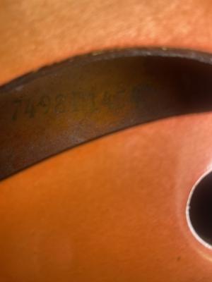

#1 He encontrado un número de serie dentro de la guitarra tras mirar con una linterna. Es difícil de descifrar pero parece que pone 7498R1454

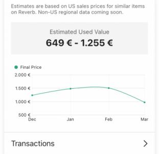

Hola, el modelo ya lo tienes, es una silvertone 1454, precios segun reverb
Alguien escribió:
Basado en 34 órdenes de 1454 1964 Redburst en estado entre Bueno e Impecable
897 € - 1.760 €

Si no me equivoco es una Silvertone modelo 1429. Su rango de ventas segun Reverb es el siguiente. Puedes hacer una búsqueda por Internet con el modelo y te aras una idea del precio de venta 👌

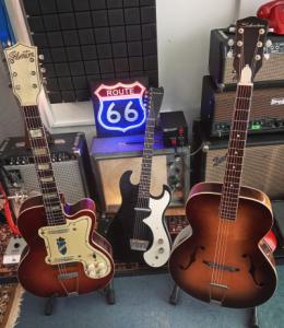

Santi Guillén
Buenas, aquí un fanático de Silvertone. Por norma general todas esas guitarras eran fabricadas por Danelectro, luego marcas como Silvertone, Harmony, Truetone, Kay... y algunas más les ponían sus logos. Se vendían sobre todo en Sears, que eran unos grandes almacenes. Este tipo de material ha sufrido una subida de precios desde mediados de los 2000's por la aparición de Jack White y otra subida en los 2010's por Dan Auerbach (The Black Keys). Ya sabéis como va esto, basta que un guitarrista famoso salga con algún modelo en concreto y se disparen los precios. En los 90 podías encontrar estas guitarras en USA por un precio irrisorio en plan 60 $. Este modelo en concreto que dentro de lo que cabe es gama alta de Silvertone yo diría que en Europa lo podrías vender entre 800 y 1200; considerando las partes no orignales que tiene en torno a 800-900 €. Yo tengo varios modelos tanto de guitarras como de amplis Silvertone y son mis guitarras principales. Es un sonido muy particular que no suena ni a Fender ni a Gibson ni a nada digamos "normal". Suelen llevar modelos de pastillas como las lipstick que tienen poquísima salida y beneficia que puedas tocar con el ampli al 10 y conseguir crunch natural de válvula. La última vez que estuve en Nashville podías conseguirlas a precios razonables (entre 400 y 600 $) pero eso fué hace 10 años; ahora han subido el doble. Os dejo unas fotos de las mías; espero haber aportado un poco de info útil :)
