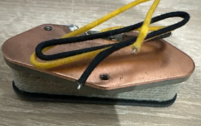

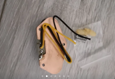

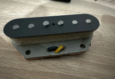

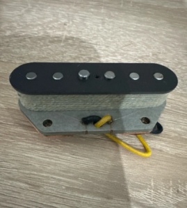

Recientemente he encontrado una pastilla de puente para Telecaster de segunda mano, anunciada originalmente en Wallapop por el dueño como una Seymour Duncan Antiquity II para posición puente. Me puse a hablar con el vendedor y básicamente la compró en una subasta pensando que era una ganga, pero honestamente no se parece en nada a una Antiquity original. La única similitud es el material metálico en la parte superior de la placa, que suele ser de plástico; aparte de eso, todo el conjunto parece demasiado limpio y los colores de los cables de tela están invertidos. Adjunto capturas de pantalla.

Además de lo que dices sobre el aspecto, las Antiquity suelen llevar una pegatina con número de serie y firma, o alguna inscripción en ellas, creo que en todas, al menos en las que yo tengo o he tenido de Jazzmaster, Stratocaster y Telecaster es así.
Hubo una serie de Antiquity, Retrospecte'd ,que no eran aged, sino que parecían nuevas, yo tengo unas de Jazzmaster,imagino que habría de telecaster también, pero aún así no lo termino de ver claro.

Articulo de wallapop verdad? Ya se lo dije yo tambien que eso no es una antiquity, pero el tipo pasa de todo.
No tiene nada envejecido, ni los tornillos.

Eso es una pastilla mala. Ni siquiera es falsificacion por que no hay ningun nombre. Made in chinatown
Seymour Duncan pone su logo en el metal y una pegatina con el modelos y referencia, esta claro.

Yo tuve unas antiquity II, y además del envejecido, la pegatina con la firma y número, creo recordar que los polos eran rectos, no escalonados como en la de la foto.

#5 hay algún modelo con escalonados, creo que las 55 o algo así.

Lo de falsificación está de más porque en esa pastilla no hay ninguna referencia a Seymour Duncan ni tiene nada que la haga parecerse a una Antiquity, por lo que nadie puede hacerla pasar por una original más que de palabra.

Finalmente ni fui a probarlo dado que tras horas contrastando y buscando posibles modelos había demasiadas discordancias. A parte de no tener las firmas, pegatinas y aspecto envejecido, esta venía con los cables hot/ground al revés que todas las muestras que he visto de SD, además del chaflán super marcado en los imanes. En fin, que no merecía la pena arriesgar a mi jucio.
Totalmente de acuerdo con #7 no tiene porque ser una falsificación, estoy bastante seguro que el vendedor me decía la verdad cuando me dijo que no sabía ni lo que era. Pero claro, te vas a una de las pastis boutique más caras del mercado!
