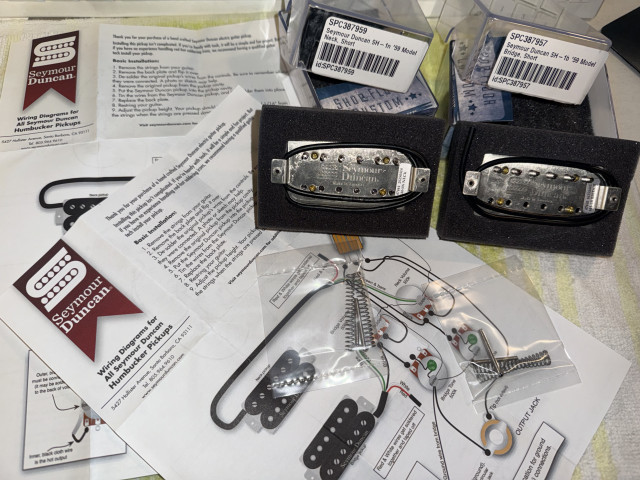

Pienso montarle un Humbucker en el puente a mi Strato con mástil de maple y single coils alnico III, quisiera saber cuál es la diferencia entre ambos humbuckers (Seymour Duncan 78 y Custom Custom) y con cual se quedarían ustedes en este caso?
Me gusta desde el blues hasta los solos de rock de los 80s (tomar a van halen y Steve lukather como referencia)
Seymour Duncan de 2ª mano en Mercasonic
