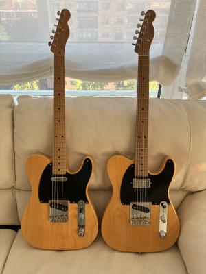

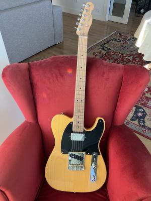

Bueno, pues me lancé a hacer la modificación y este es el resultado!
index.php?controller=forum&action=view_attachment&attachment_id=194947
Ya sé que a los puristas no les va a gustar pero quería tener una tele tradicional y una tele con Hums y más pegada.
Al final le puse la Lollar Imperial (low wind) en el mastil que es una delicia cómo suena y la Chopper T que de momento no la veo mal (es el primer día que tengo la guitarra con las pastillas nuevas). Pero muy muy contento con el cambio.
Aqui con su hermana!!!
index.php?controller=forum&action=view_attachment&attachment_id=194948
Gracias a todos por las recomendaciones!
