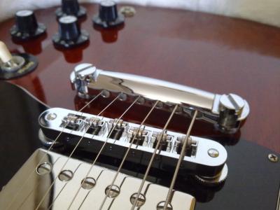

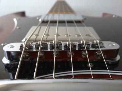

Desde el primer dia que compre mi guitarra(https://www.thomann.de/es/bc_rich_warlock_bk_bronce_ii.htm)hace ya meses, cada vez que encordaba mi guitarra las cuerdas duraban una semana. Normalmente se me revienta la 6ta cuerda(ya lleva unas 3 victimas) y una vez se me peto la 5ta. El caso es que todas y cada una de ellas se revento justo encima de la selleta del puente.
La primera vez no le di importancia pero la segunda vez vi que seria algo mas grave probe a palpar con la uña justamente la parte donde se apoya la cuerda(La raja)y note que estaba aspero, que me oponia resistencia a el deslizamiento de la uña, así que decidi cojer una lima fina y limar un poco aver si se arreglaba el caso es que despues de un rato limando pase la uña y notaba la cosa bastante bastante mas suave, aunque seguia habiendo aspero yo ya no podia limar mas de lo que ya habia echo.
Mas tarde se me peto otra, lime un poco mas, otra, otro poco mas, otra...A el final hace poco decidi llevarla a una tienda de musica y que lo miraran. Me dijeron que era poco probable que fuera que estuviera afilado, pero yo estoy seguro de que es por eso porque antes de esta guitarra tuve otra 1 año y nunca nunca revente una sola cuerda. Me dijeron que la llevara otro dia porque la llevarian a un luthier y eso es lo que are pero antes queria consultar lo que opinais para informarme.

Intenta dejar bien pulidos los surcos de las selletas con pulimento, sobre todo donde hace ángulo la cuerda,
también tienes la opción de cambiarlas por unas de grafito ó selletas roller
te aseguro que de esa manera las cuerdas no romperán por ahí
