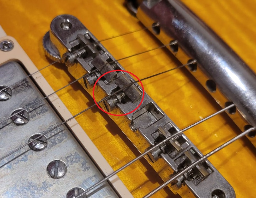

Disgusto gordísimo. En concierto se rompe cuerda. Cambio de guitarra y guardo mi Gibson en su funda. Al llegar a casa y abrir el estuche para cambiar las cuerdas compruebo que le falta una selleta (Ver foto). Me falta la selleta y su tornillo. En la foto se ve el hueco. Posibilidades de encontrarla casi nulas.
¿Dónde puedo comprar la selleta que me falta? ¿Tengo que saber alguna especificación concreta? Mi guitarra es una Gibson R0 de 2013. Pongo abajo las características del modelo. Agradezco infinitamente vuestra ayuda, en este momento estoy un poco apurado.

Hola Pikasuna,
Lo mismo algún luthier de tu zona puede proporcionarte una silleta, al menos para salir del paso.
Las silletas las puedes encontrar, no sueltas si no en packs de 6, en CrazyParts por ejemplo (a precio de oro). También las puedes encontrar en Madinter (Sin ranurar en ambos casos):
https://www.madinter.com/es/silletas-para-puente-tune-o-matic-original-abr-1.html
https://www.madinter.com/es/tornillos-de-silleta-para-puente-tune-o-matic-original-abr-1.html
Pero, personalmente, lo que haría es guardar ése puente y ponerle un Faber (no se le caen las silletas).
Puedes preguntar también en Herrera Guitars (Barcelona) a ver si tienen, suelen tener bastantes piezas de repuesto.
A ver qué te comentan el resto de compañeros.
Saludos y suerte.

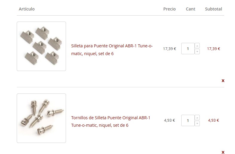

¿Valdrían estos?
Sí, perfectamente.
Pero, recuerda que las silletas están sin ranurar, alguien tendrá que hacerle la ranura de forma correcta y en el lugar correcto.
Se que es más caro, pero yo cambiaría el puente para evitar el mismo problema en un futuro. A mi me sucedió en una ES-330 Reissue 1959 (aunque tuve la real suerte de encontrar la silleta) y al final le puse un Faber y tan contento (la calidad es cojonudísima).
Salud!

A ver, desde siempre, una vez quintada, se le pone una puntita de cola blanca del cole y arreglado por un tiempo. Pero pilla un juego y tenlo en la funda.
Eso, implemente, es así.
manuelr
por el 17/09/2025
También sirve para asegurar las selletas y que no se caigan una gotita de laca de uñas transparente, si no lo tienes en casa, hay unos botecitos por 3 euros en tiendas de belleza que llevan un pincelito. Mano de santo.

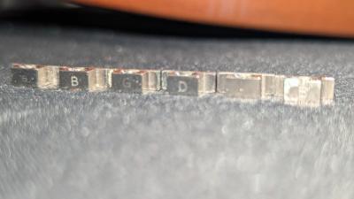

Vaya putada tio.... solo quería comentarte que si por casualidad la encuentrras suelta, asegurate que sea la correcta, el otro dia desmonté las mias y en la base tienen marcada la posición con la letra de la nota en standard.

#4 si, y además son de latón lo que hace que mejore el sonido. Las Gibson son de aleación de zinc que son reguletas.
Poe_Raven
por el 20/09/2025
#9
Las custom shop son de latón y las usa también, aunque de otro fabricante.
