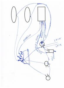

Me temo que sin verlo, soy incapaz de ayudarte. Si te ves capaz de hacer un diagrama de lo que tienes soldado y cómo podríamos seguir a ver si damos con el tema. Dibuja en un papel y haz una foto del dibujo que se vea bien. A ver qué vemos.

te mando un esquema.
lo que no estoy seguro es que terminales se tienen que puentear. bueno seamos serios , de eso y de nada. lo soldé y desoldé tantas veces, que tengo una empanada de campeonato.
es que le cambie el selector y era de otra manera.

otra cosa. el selector tiene 4 pìnes por lado, al cambiar uno se queda fijo encada lado, los demás cambian. donde se tiene que puentear los dos fijos? y al pote de volumen

Amigo disculpame si me equivoco, un selector de strato comun y corriente, osea no un megaswitch ni nada de eso lleva o 7 u 8 patas.
En el de 7, 3 patas de un lado llevan las pastis y las otras 3 son las mismas, mejor dicho llevan el mismo contacto que las primeras 3 y ahi van los tonos, ok? Ah y queda una patita al medio y esa mezcla todo y va al pote de volumen.
En los de 8 es similar pero te quedan 2 patas al medio y esas se puentean.

Tu esquema tambien lo veo raro.
Yo lo haria asi, mira no tienes que copiarlo ni estas obligado a hacerlo, puede que me equivoque.
8 patas de izq a der.
1 pasti de puente.
2 pasti medio.
3 pasti mastil.
4 vol.
5 vol
6 tono.(mastil)
7 tono(medio)
8 tono(puente)
