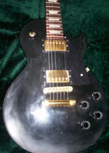

¡Buenas noches! Pues lo que comento en el título, el selector de pastillas de mi Les Paul da problemas, en caso de que necesitara recambio original Gibson ¿Dónde puedo encontrarlo? Es una Les Paul Studio negra del 94 con los herrajes dorados, pero es que ni en google, ni en el buscador del foro, ni en un par de tiendas, ni en la página de Gibson lo he encontrado. Veo cosas parecidas, pero de la misma característica y detalles no. Dejo foto para identificar el trasto.
¡Gracias!

No hay recambio original gibson, es un selector switchcraft toggle de 3 posiciones dorado... puedes encontrar, si buscas mucho, recambio gibson, y será un selector switchcraft de 3 posiciones en un paquete de gibson.
Como haber... en todas las tiendas pueden disponer de ellos.

Sí, más o menos es lo que me han venido a decir en una tienda ayer, el tema del herraje dorado se apañaría con lo que haya por ahí, recambios de las características que comento si ví, pero no eran Gibson, y ya por conservar los componentes de la marca...¡Gracias por la info!

Como te he dicho... que el original tampoco es Gibson, el original es switchcraft... si encuentras recambio original, es un switchcraft metido en un blister de gibson y más caro, sencillamente.
