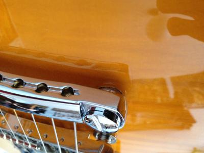

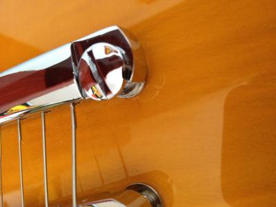

Paint
por el 19/03/2014
ahi se diferencia aunke algo mal como el cordal se a desplazado 2mm en una foto y en la otra se ve como a rajado la laca
gracias x todo tio
lokopaco
por el 19/03/2014
Pues por las fotos no parece que tenga el mas mínimo problema quitando lo estético, lo que me dices de los 2mm no se distingue muy bien pero vamos esa pieza no tiene otra funcion que la de sujetar las cuerdas a un buen ángulo. La función del quintaje y tal se hace en el otro. Si tiene algo de holgura en el hueco sería desmontarlo y con un poquito de masilla epoxi para madera rellenar lo que haga falta.
Paint
por el 19/03/2014
es que con la tension ha cedido y se aprecia a simple vista que el cordal esta torcido y midiendolo hay una diferencia de 2 mm, me jode porque la guitarra es nueva y aparte me da miedo de que vaya a mas y acabe toda rajada crees que ira a mas?
