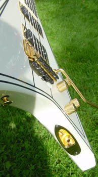

Hola, mi problema es el siguiente, tengo una jackson randy rhoads a la q le queda un poco flojo (casi nada pero lo suficiente para hacer un ruido muy molesto), y queria revisar el jack de salida, una vez le quito los tornillos esta enganchado y no puedo revisar si esta roto y tengo que cambiarlo o puede "apretarse" un poco, agradeceria que alguien me dijera como hacer para poder verlo. gracias. Dejo una imagen de como es la entrada

Al quitar los tornillos el jack debe salir sin problemas. Si ves que no sale, asegúrate de que los cables de la electrónica no están tirantes. Para ello quita la tapa trasera y revisalos.

el problema es que mi guitarra no tiene puente flotante, es un puente fijo, asique no tiene tapa trasera.

Tu guitarra tiene que tener una tapa trasera para la electrónica desde donde sale el cable que va hacia el jack... y es el que puede estar tirante, porque si no, como bien te han dicho, sale sin problemas... más, menos, pero lo justo para poder sujetar el jack y quitar la tuerca

Pues entonces los controles están en el golpeador delantero. Debes desmontar el golpeador delantero.

Ah, es que entonces no es tu guitarra la de la foto?? :D Yo me había ido a la foto...
