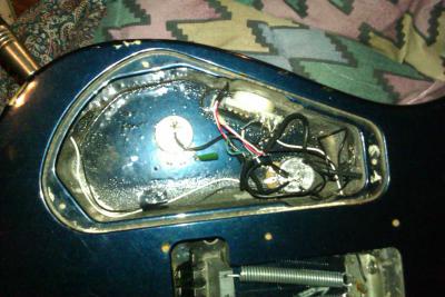

Aca estoy con la guitarra viendo el circuito. El invader esta asi: Verde y masa van al pote, y despues tengo el rojo y blanco soldados entre si, pero sin conectar a nada ( de acuerdo al diagrama de la propia pagina de Duncan) El Hot Rails lo tengo exactamente igual que el invader, y ese si funciona bien.
Yo tambien pense en que el mic tenga algun problema, por eso lo consulto aca, si es asi seria un bajon!
Te adjunto una foto del circuito asi lo ves bien, pero como te digo, quiero creer que esta todo bien. ( No soy luthier todavia, pero me las arreglo con los circuitos)

Tienes un tester/multímetro?
Si tienes una herramienta de medición de este tipo y un soldador, te recomendaría que desoldaras la pastilla y midieras la resistencia de las dos bobinas en serie (el verde que llevas a masa y el negro al pot) de forma que puedas tomar una medida y compararla con la supuesta resistencia que anuncia la web de seymour duncan.
Si no es correcta (medianamente parecida a 16,8Kohms) entonces tendrás la pastilla dañada.
Diría que esta sería la medida definitiva antes de cambiar la pastilla...
