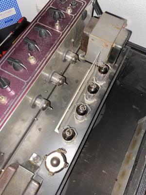

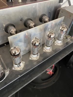

Okey, acabo de abrirlo y siguiendo esos pasos creo que están “gaseadas” todas a no ser que las TAD sean de este color. Alguna ilumina menos que las otras y todas emiten calor. Ninguna reacciona a la prueba del microfoneo

Color válvulas
ignacio
por el 08/04/2022
Color válvulas incandescentes

AAhhh, qué dolor abrir ese ampli para cambiar válvulas, por eso y su peso lo cambié, pero sonaba tremendo, una joya.
Has de tener en cuenta que ese ampli no se caracteriza precisamente por cuidar las válvulas, es un ampli calentito y como habrás visto la ventilación no es la mejor del mundo. Yo cambiaría para empezar las de previo, que lo puedes hacer sin más, y probaría a ver qué tal, tampoco es un gran desembolso. Las de potencia también las puedes cambiar sin ajuste de bias, pero es recomendable hacerlo. Eso sí, si lo haces tú, busca un cuarteto matcheado.
De todas formas si rascan los potes te está pidiendo una revisión a fondo, cambiar electrolíticos después de 15 años tampoco sería malo, y con eso tienes ampli nuevo para otros tantos.

Gracias Luis,
creo que van a ser las del previo si. No sabia que los condensadores también se cambiaban a modo de mantenimiento. Creo que lo mejor va a ser llevarlo a un técnico, mucha mano he metido ya sin saber
