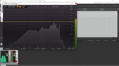

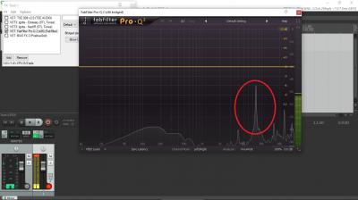

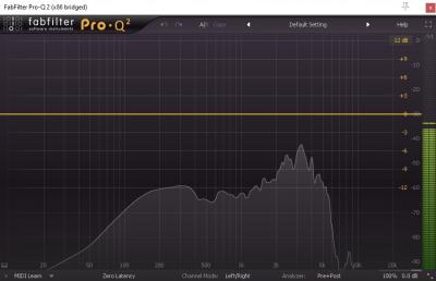

-Analizo con el ecualizador el espectro de onda y con el volumen apagado esta en 0 toda la onda. A veces con el volumen apagado pega el pitido (si tengo el volumen de la guitarra dado, se pone loca) y sorpresa, tengo algo raro entorno a los 9KHZ como podéis ver en la foto (creo que viene del portátil y es algo puntual), Os dejo también dos pantallazos mas de como se comporta la onda tocando a masa y sin tocar y con el volumen encendido.

Parece que te esta entrando a un nivel muy alto la guitarra en la pista porque se ha marcado en rojo el medidor como si llegara a los 0 db. Yo pondria una noise gate. Y lo de 9k para arriba lo quitaria con un low pass filter desde los 8 o asi. Tengo esa misma guitarra y la verdad es que con esas pastillas no veo que tenga problema y con las sd que tengo ahora tampoco. Las quantum ahora estan en una gio y tampoco. Suenan un pelin estridentes pero sonar no suenan mal.
