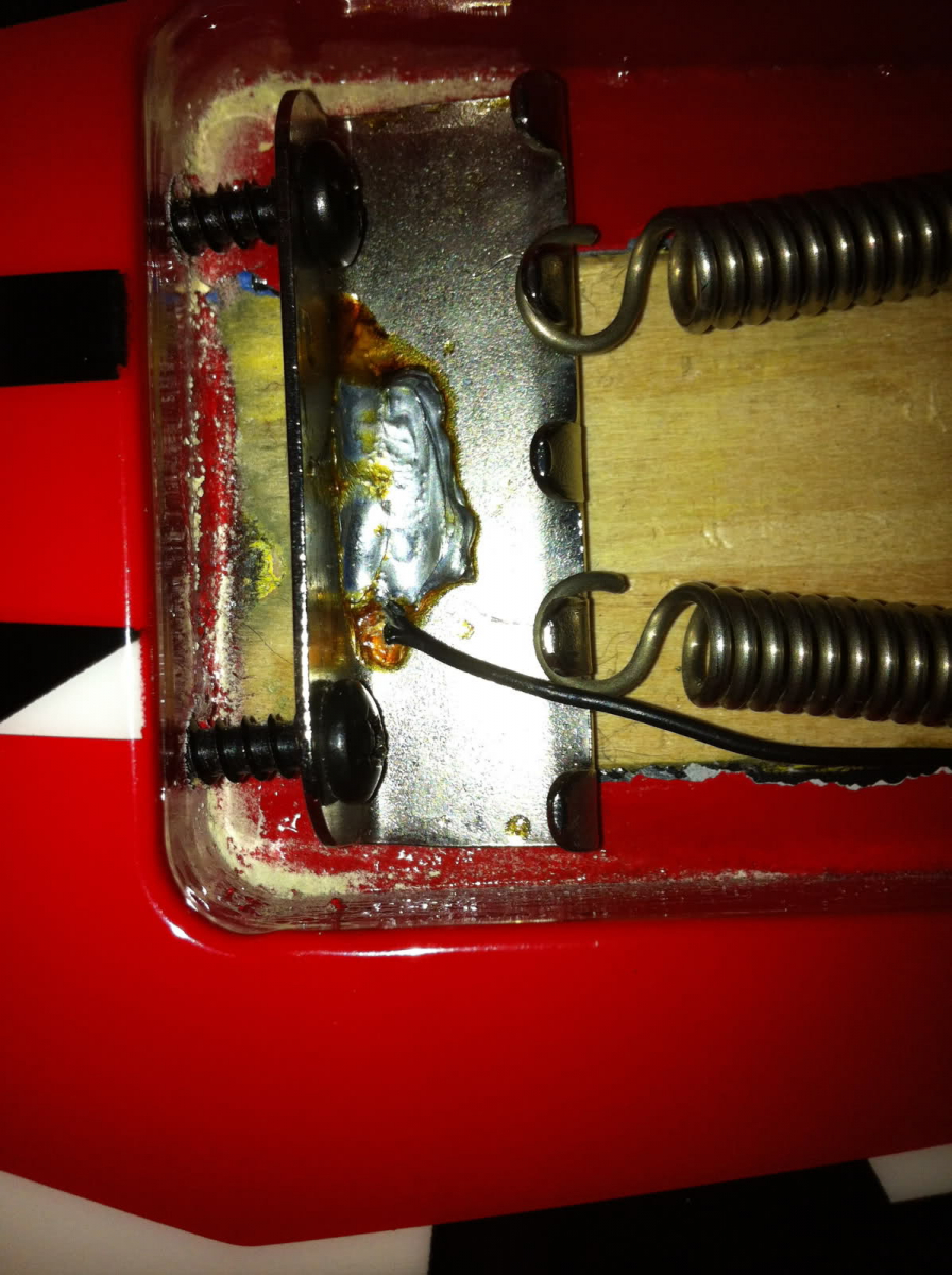

ME alegro de que hayas solucionado el problema, pero viendo la foto que pusiste:
esta, esta soldadura es mucha soldadura para un cabecita y también puede darte problemas de masa. tenlo en cuenta por si aún te sigue dando algo de masa.

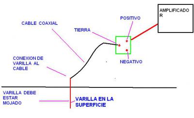

LA VERDAD ES MUY SENCILLO YO TAMBIEN TENIA ESE PROBLEMA .TAMBIEN ACIA RUIDO CUANDO ESTABA EN DISTORSION Y CUANDO TOCABA LA GUITARRA DISMINUIA UN POCO PERO LA SOLUCION ES MUY SENCILLO POR SI TE AS FIJADO EL AMPLIFICADOR TIENE TRES ENTRADAS UNO ES POSITIVO EL OTRO ES NEGATIVO Y EL OTRO ES TIERRA LO QUE PASA ES QUE EL RUIDO SALE . POR QUE NO AY UN RETORNO A TIERRA . ENTONCES LO QUE DEBES ACER ES LO SIGUIENTE . BUENO YO LO HICE DE LA SIGUIENTE MANERA TE CONSIGUES UNA VARILLA DE UNOS DE 30 CM DE METAL O MEJOR DE COBRE Y UN CABLE DE PREFERENCIA COAXIAL PERO QUE SEA DE COBRE . Y LUEGO CABAS UNOS 20 CM DE PROFUNDIDAD Y Y ENTIERRAS LA VARILLA PERO NO TODO PERO ANTES LO MOJAS CON UN POCO DE AGUA LA VARILLA Y LA SUPERFICIE .Y LE CONECTAS A LA VARILLA EL CABLE COAXIAL Y EL CABLE LO CONECTAS ALA ENTRADA DE TIERRA DEL AMPLIFICADOR Y LISTO EL RUIDO SE VA A PERDER . AH ASEGURATE QUE ESTE ES BIEN LA CONECCIONES DE LA PUESTA A TIERRA .

#29

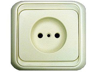

Pero si te quieres llevar el ampli, que haces, ¿te vas con la vara por ahí? eso no es necesario... la tierra te la proporciona cualquier instalación eléctrica medianamente moderna, y el amplificador la usa como su propia tierra. Te pongo ejemplos:
Enchufe SIN tierra:
Enchufe CON tierra:
Como ves si te fijas la tierra te la dan los dos contactos dorados. Esos están conectados con un cable a traves de por donde sea que pase, y finaliza en una "varilla" como la que tu dices, solo que en proporciones bastante mayores. El tema es tener una buena instalación y pasar por una zona con poca interferencia (por ejemplo yo cuando enciendo o apago la luz de mi cuarto, los altavoces pegan un golpetazo ya que van por la misma línea).
