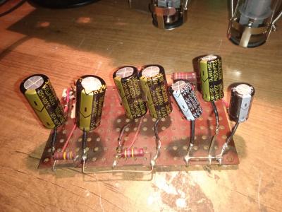

Sobran dos válvulas? Sobra una, no? Más bien un zócalo, que es donde están conectados los diodos rectificadores.

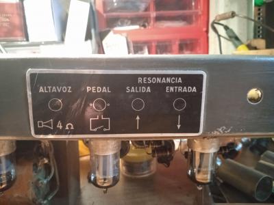

Adjunto una foto de la pegatina trasera del ampli y el montaje de la zona de filtrado con el que lo recibí. Esos condensadores bailaban que da gusto (menudo peligro con los voltajes que hay ahí!!). De hecho una de las soldaduras que estaba hecha al aire se soltó durante el transporte.
toni diaz
por el 12/11/2021
#13 jejeje vale, al no poner la foto completa del circuito creí que sería un par de zócalos más como le ha pasado a un amigo con un B60, el zócalo con los diodos es de la válvula rectificadora que la han sustituido por dos diodos, esto está bien y yo también lo hago pero hay que saber que subirá la tensión, que ya es alta debido a lo que comenté antes, Lo de la placa del filtro pi y los condensadores más fea no puede estar, y mide tensiones porque los condensadores de 450V pueden estar justitos de tolerancia
