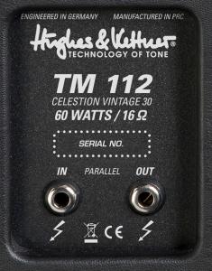

El caso es que el kemper, a través de la pantalla que tengo , suena como embotado, como con una " toalla" delante, tapando el altavoz. Si le subo la presencia al cacharrito la cosa cambia pero tampoco demasiado. He leido que el rocktron no suena especialmente bien cuando lo conectas a 16 ohm ya que está "especializado" con 8 ohms. ¿ Puede ser esto lo que me haga sacar este tipo de sonido? Graaacias !

por cierto, os adjunto la foto de como es la parte de atras...le he metido el cable por el jack de la derecha, a lo mejor ese es el fallo...es que no sé si lo he conectado bien xd

Perdón, el izquierdo xd , cómo se nota que he tenido un día intenso xd.
