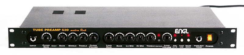

Engl e530 Modern Rock
Se trata de un previo de 2 canales con dos modos de sonido cada canal, que lo convierte en un 4 canales. Clean y Lead con un modo Low Gain y High gain.
El canal clean . Trae una linea de eq de 3 bandas con Bass, mid y treble, un control de Gain y Volumen.Tiene un boton de Bright que refuerza las frecuencias agudas y le da un rollo muy guapo para funk y limpios ultra modernos. Para pop incluso viene genial.En su modo Lo Gain es muy similar al que podemos encontrar en un Engl powerball, ese limpio muy engl, cristalino y algo frio para mi gusto muy moderno eso sí. Si pasamos al modo High gain se convierte en un canal más vintage con un pequeño crunch muy articulado y crujiente, que junto a un buen Overdrive, permite sacar sonidos muy de los 70 y 80.
index.php?controller=forum&action=view_attachment&attachment_id=76456
En el canal Lead encontramos un control de ganancia y volumen y una eq de 4 bandas con Bass, Lo Mid, Hi Mid y treble, así como de un boton de Contour que es algo así como un booster de medios. Éste canal es, resumido en dos palabras "SONIDO ENGL". Esa distorsión tipica de los amplificadores alemanes tan utilizada en estilos metal. Tiene un corte muy moderno, incluso en su modo de Lo gain, enfocado a sonidos más suaves con una distorsión menos cortante y agresiva, no va nada mal para rock suave y buenos sonidos solistas. El modo Hi Gain, evidentemente es eso, alta ganancia pura y dura que nos permite llegar hasta donde queramos, no nos vamos a quedar cortos en ningun momento. Con sus controles de medios se pueden sacar practicamente los sonidos que queramos pero con una personalidad como digo muy engl y muy moderna. Crujiente y definido, pero bastante procesado sonando muy "a disco" , cosa que para algunos es muy buena y para otros no tanto... cuestión de gustos! Personalmente la distorsión tenía un aire fuzzero y encajaba bien en la mezcla.
Despues de éstos dos canales encontramos 3 botones : Lo/hi Gain ,Clean/Lead y Preamp Defeat, así como de una entrada de cascos que aunque suena medio que... no es gran cosa.
El previo tiene una pequeña etapa a transistores de 1.5w para ensayar en casa por ejemplo.
En la parte trasera encontramos 1 switch stereo para conmutar entre canales y modos de ganancia, así como de otro que nos permite controlar el contour y el preamp defeat. El resto es muy similar a lo que podemos encontrar en cualquier otro previo, Line Output, Line level... etc
Se trata de un previo MUY competente a un precio espectacular de solo 500€ más o menos, MUY recomendable para rock y metal.
