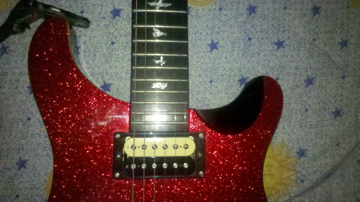

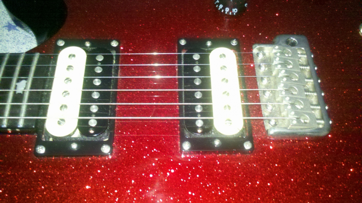

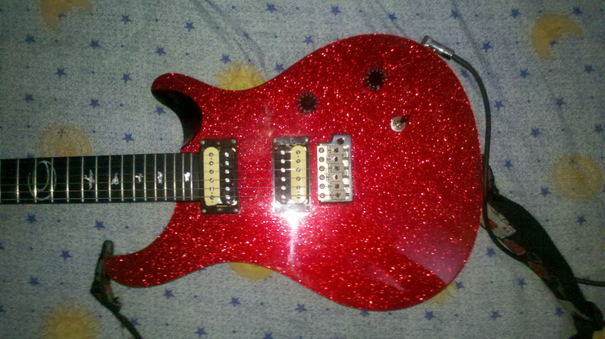

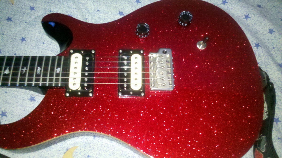

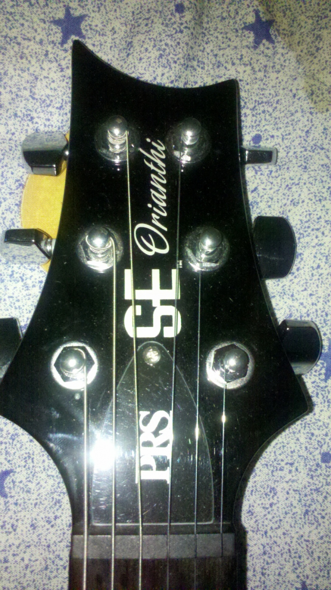

Paul Reed Smith introdujo al mercado la SE orianthi en el año 2010, guitarra signature de la guitarrista Orianthi, durante el 2010 y 2011 la SE Orianthi venia solo en un color Red Sparkle lo que ocasiono tener poca acogida ya que al tener este color muchos usuarios hombres decian que era una guitarra para mujer y por eso no la compraban. Siempre quise tener esta guitarra desde el 2010 pero por cuestiones de la vida cuando tenia el dinero no se encontraba la guitarra en venta y cuando no lo tenia o no la podía comprar aparecían muchas opciones, la compre por algo asi 350 dolares.
Materiales de construcción.
Cuerpo Korina con tapa de Arce flameado.

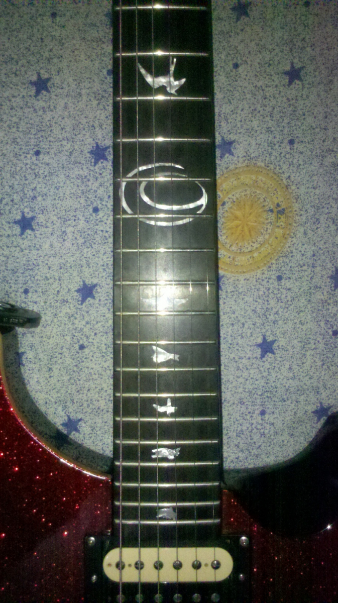

Brazo. Mástil de Arce con diapasón en ébano, birds inlays y una O en el traste 12, 24 trastes y una escala de 25 pulgadas, cabe destacar que la Orianthi junto con la Paul Allender y la Akerfeldt son las unicas que vienen con diapasón en ébano.

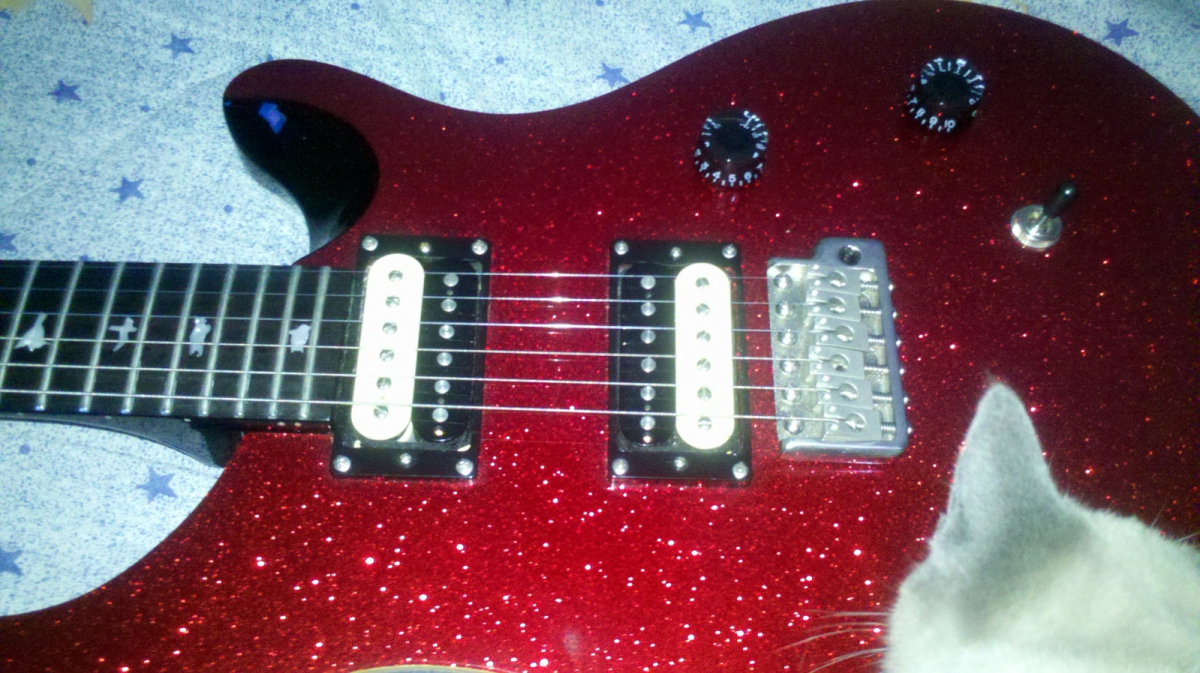

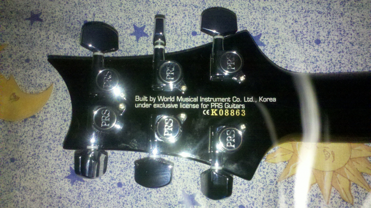

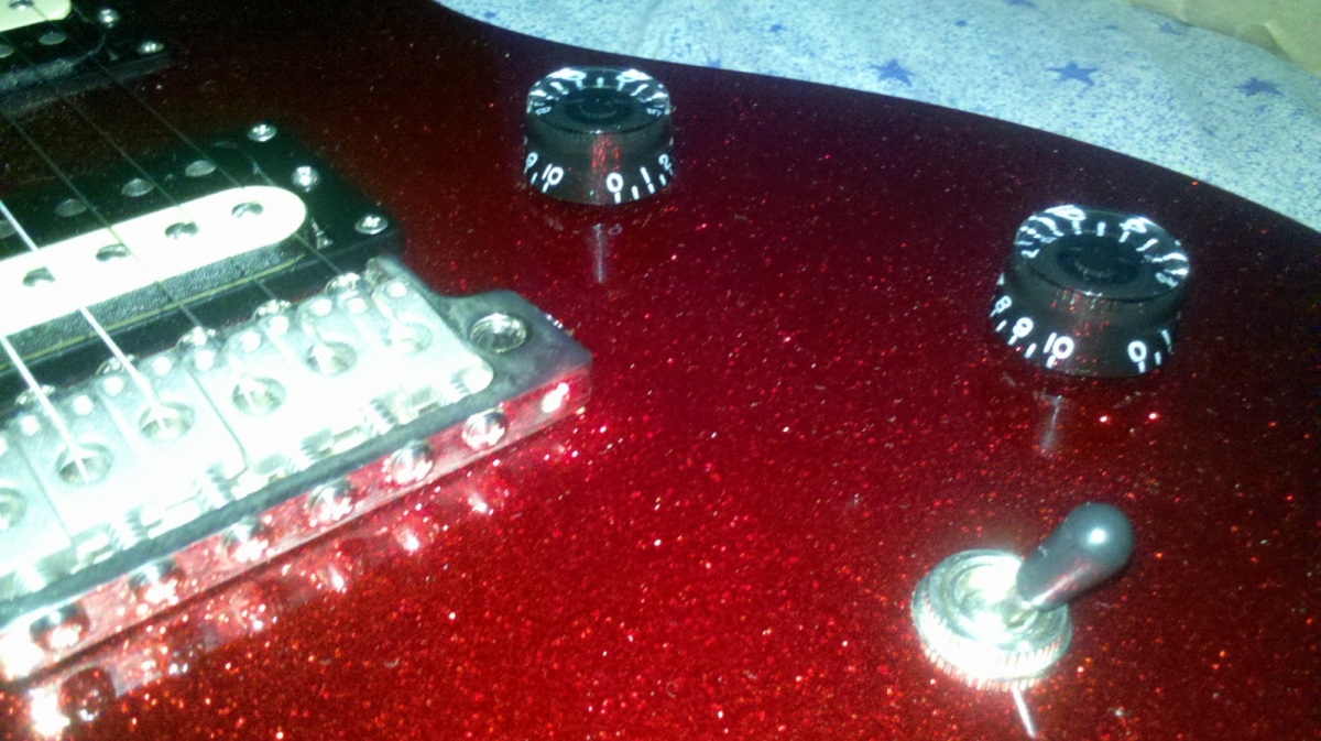

Electrónica. Pastillas SE, Tremolo y clavijas PRS, 1 volumen, 1 tono y un selector toggle de tres posiciones.
Sonido. El sonido de la guitarra es demasiado bueno y sencible, las pastillas logran su cometido ya que brindan sonidos con buenos medios y agudos, el sonido es balanceado en cada pastilla no ocurre como en otras guitarras en las que cuando pasas de la pastilla del puente a la del brazo pierdes volumen en esta guitarra no ocurre eso. Los limpios son muy calidos y con mucha presencia en la pastilla del brazo en la pastilla del puente son un poco mas agudos sin llegar a ser una tele. Con distorsion no arroja ningun tipo de sonido raro ni nada por el estilo, es agresiva pero a la vez muy calida en general, cabe destacar que todo lo que se toque en el cuerpo se escucha, es decir, si golpeas el cuerpo de la guitarra el sonido que produjo el golpe sale por los parlantes se que en todas las guitarras sucede pero en esta hace mucha presencia. Sustain, en esta guitarra el sustain es bueno pero no excelente. No colocare muestras de sonido sino hasta después del 17 de agosto ya que la estrenare como se debe estrenar en un toque.

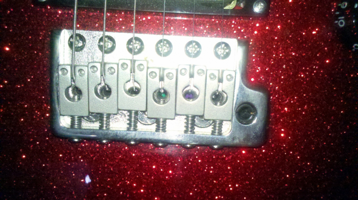

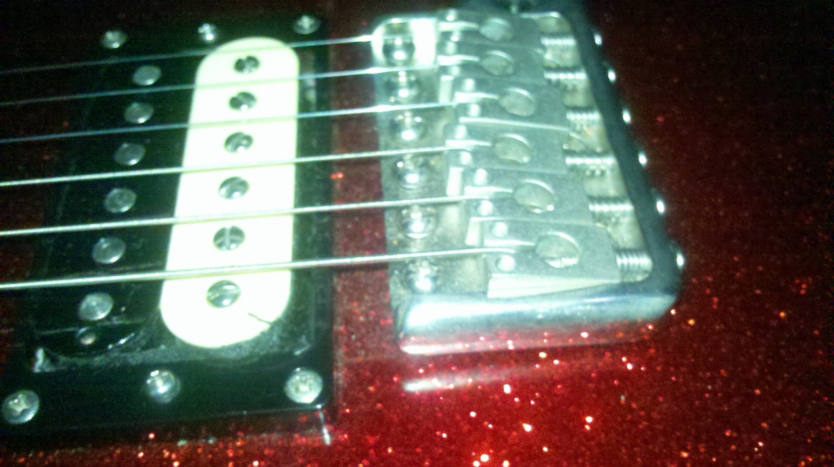

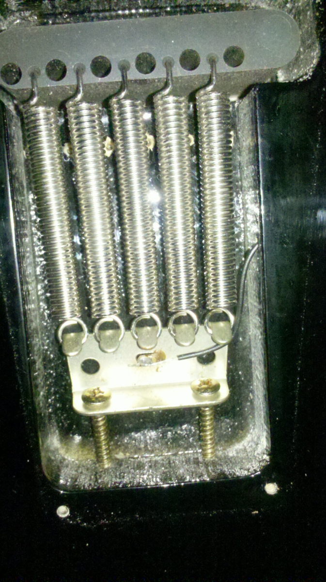

Hardware, El hardware de esta guitarra sirve perfectamente, la tercer cuerda desafina un poquito despues de tocar mucho tiempo con ella pero para un concierto de una hora aguanta la afinacion, el puente es muy comodo para apoyar la mano sobre el...

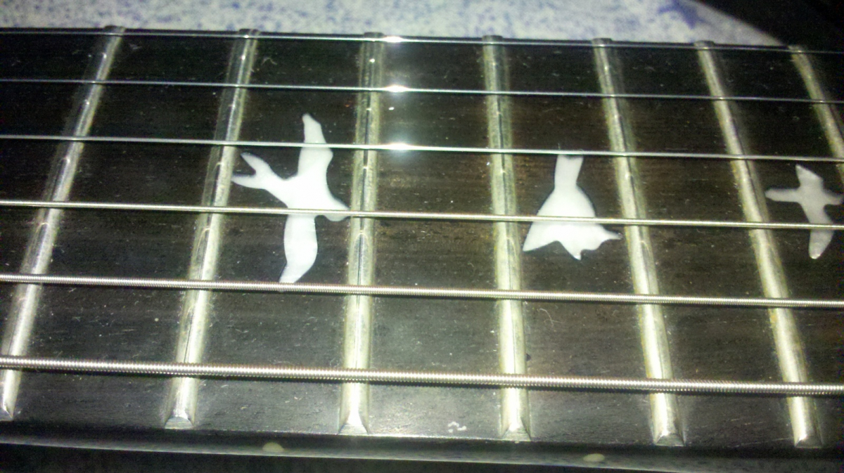

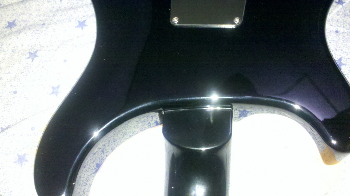

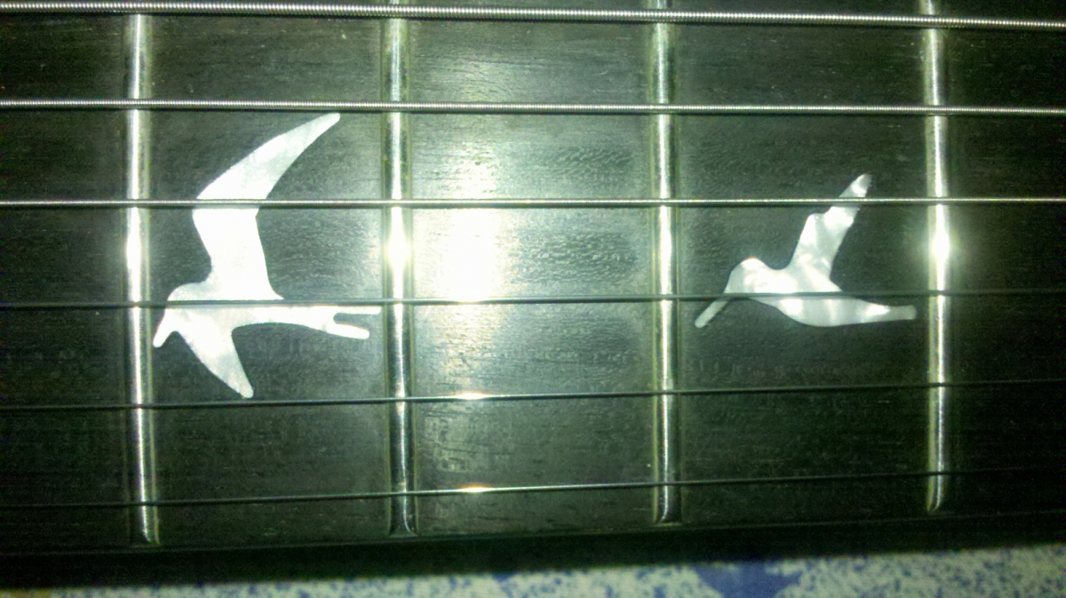

Brazo, Fue una de las cosas que mas me gusto, una suavidad completa, trastes pulidos y bien puestos, diapasón en ébano completamente suave muchisimo mas que el palo de rosa lo que facilita los slides y los bends, lo que no permite hacer muy bien es el Tapping pero tal vez es por mi falta de experiencia con este tipo de diapasón, la unión del brazo al cuerpo es sencillamente perfecta, la cejuela tal vez la cambie es como en plástico nada del otro mundo pero tampoco mala. Cabe destacar que las aves vienen como perladas jajaja no se si asi sea con todas pero son bonitas aunque en las fotos no se nota.

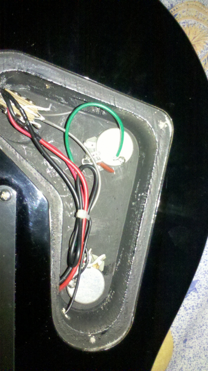

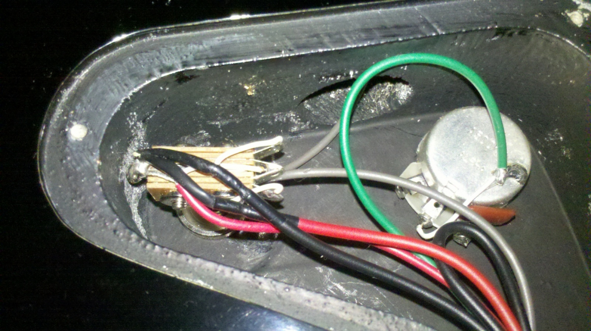

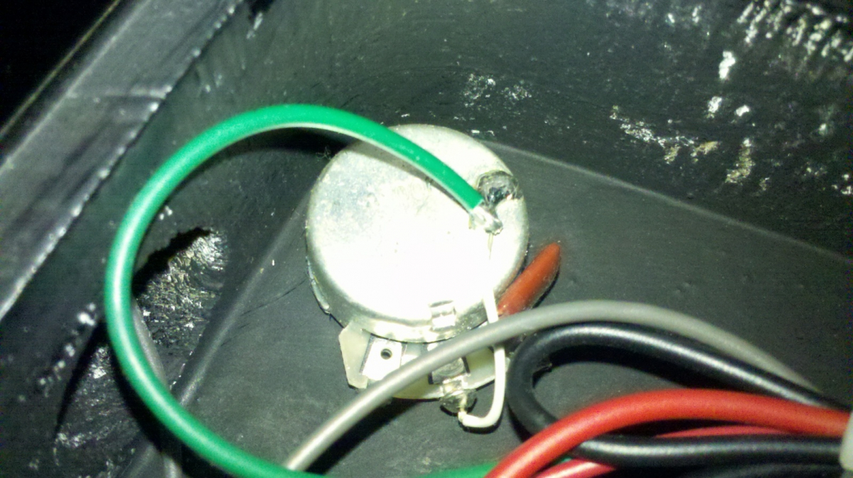

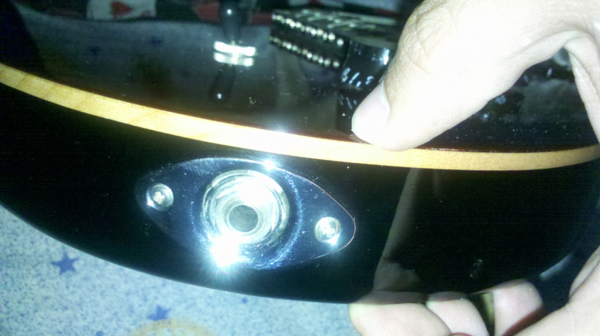

Electronica.Tiene potenciometors Alpha de 500 y pues el cableado es digamos que tal vez un poco malo pero tampoco tanto.
Aca dejo unas cuantas fotos...para mi que es la guitarra de gama media que siempre he querido esta perfecta y mas por ese precio, de hecho si me pongo a analizar es la gama baja de PRS pero si se compara con otras marcas esta es gama media.
Eso es todo cualquier pregunta háganla XD

: . Esa electrónica se ve como el de mis guitarras coreanas, no esta mal, pero tampoco esta
