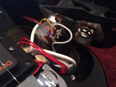

Ok, pero cuidado que de verdad apenas hay sitio para nada, a mi hasta me costó meter los cables, échale un vistazo : )

Te adjunto una foto, no se ve mucho, pero te haces una idea XD
Mucha suerte y ya nos vas contando!
