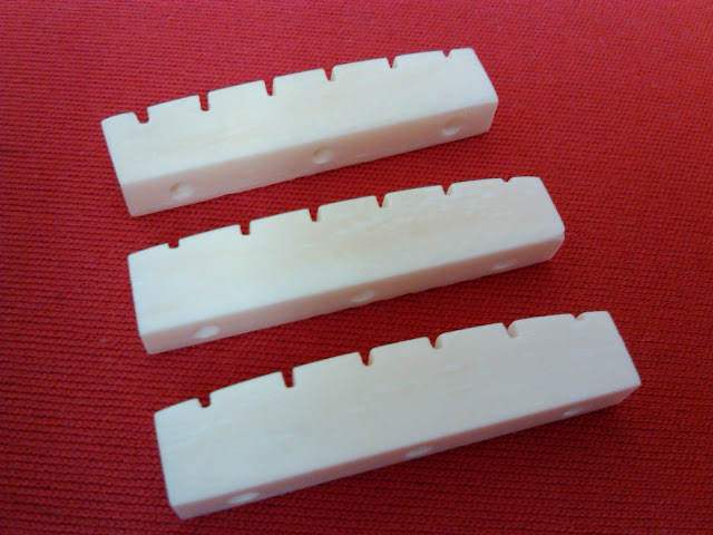

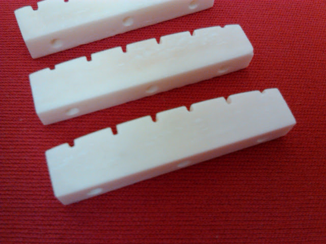

Hola, pues ya han empezado a llegarme las piezas para modificar la guitarra, me han llegado las cejuelas, pero a decir verdad no creo que sean muy buenas porque el acabado no los veo muy cuidado. He visto que todas las ranuras son del mismo tamaño y de hecho le puse una a una Epiphone que tengo en casa y tuve que agrandar el agujero de la sexta cuerda y a la primera, segunda y tercera le quedaba grande.
Os dejo una foto para que la veáis...
Una cosa que no me queda claro, que mejora obtienes con la cejuela de hueso frente a que suele traer de plastico, si esta ultima esta bien y no esta deformada ni nada..
Saludos!!
CF_Hurtado
por el 22/08/2012
segun lo que tengo entendido mejora el sustain con la de hueso

Esas son las cejuelas del enlace que puse?? Parecen distintas
Xhaman
por el 23/08/2012

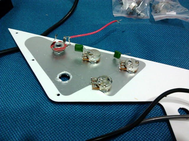

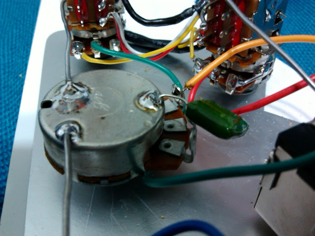

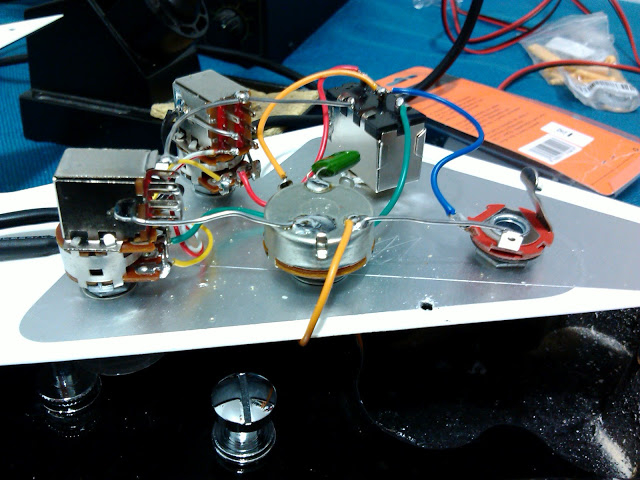

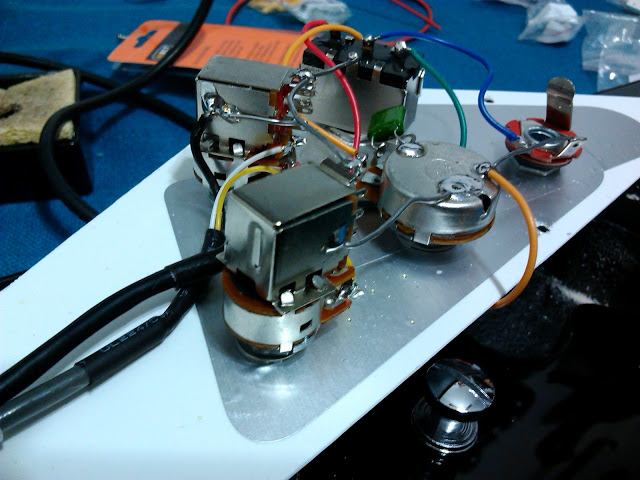

Ahí van las fotos!!!

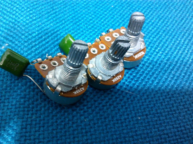

Potenciometros de fabrica.
Los que trae son de 250K, lo que no se, es la diferencia que hay entre el que pone "A" y el que pone "B".
Colocando potenciometros nuevos 500k, pero todos vienen con "A".

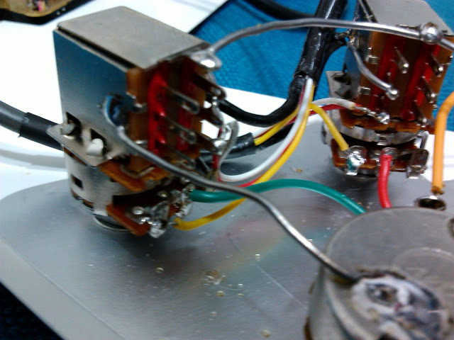

También he cambiado el conmutador porque el que traia de fabrica hacia ruido al cambiar!!

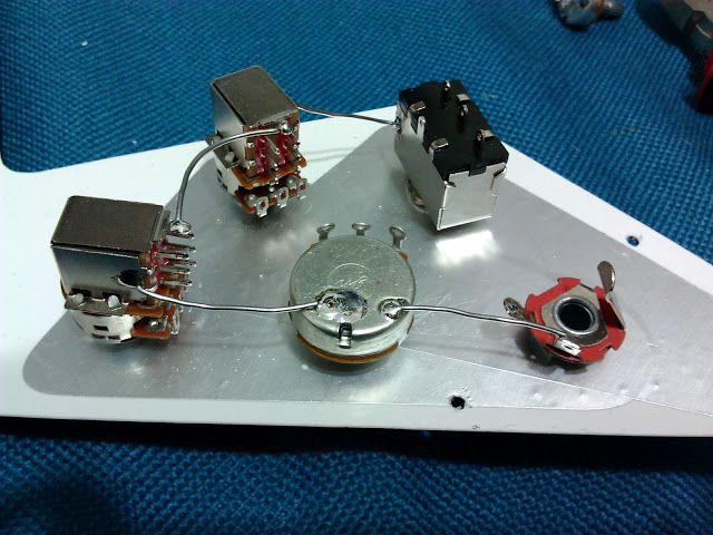

Ya terminado de soldar...

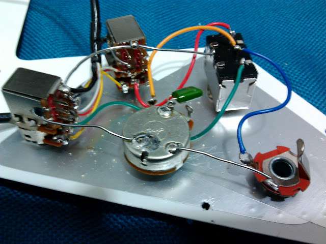

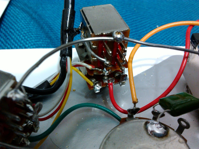

Proceso terminado...

PD: Las cejuelas no valían, no se ajustaban, al final se las he puesto a una Epiphone porque a está se le movia mucho ya que es más pequeña que agujero.

#31 Por cierto, muy buen trabajo todo lo de la electronica, te ha quedado impecable.

Hombre hay diferencia porque antes tenia potenciometros de 250K al poner todo a 500K pos se nota....
También he puesto dos volúmenes y un solo tono, y las salidas en modo simple pos se nota la ganancia que baja mucho.
