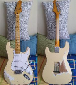

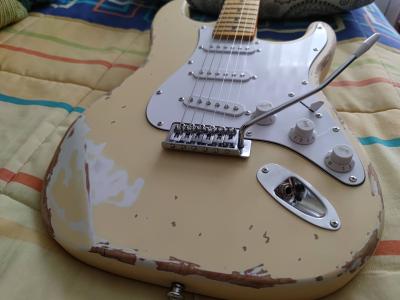

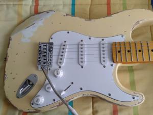

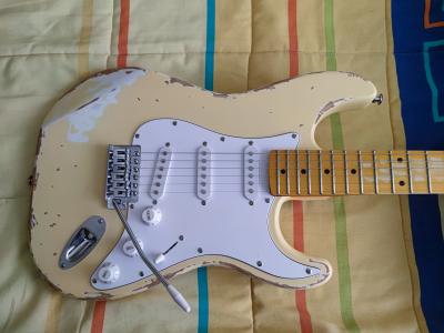

Como su precio indica estamos ante una guitarra que podemos considerar de gama baja, pero ya adelanto que de todos los apartados éste es el que más me ha gustado. Lo que más llama la atención es su acabado (motivo de la compra), con pintura desgastada hasta el punto de verse la madera simulando que le ha pasado por encima muchos de años de rock&roll.
Aparentemente es una guitarra stratocaster típica, con su mástil arce atornillado al cuerpo por 4 tornillos con una unión clásica cuadrada, no han buscado adaptarla a los nuevos tiempos. El mástil tiene un perfil de “C” claramente, y puede que a alguno le dé sensación de algo “gordote” pero a mí se me adapta muy bien (soy de manos pequeñas). El radio del diapasón que también es de arce es de 12”, más plano que la de mi American Std que es de 9,5” o algunas es de incluso de 7,25”, y es un radio en el que me encuentro muy cómodo, quien lo haya podido comparar sabrá que este radio favorece bendings en la parte media/alta del diapasón, aunque sacrificarás un poco la comodidad de ejecutar acordes abiertos en los trastes bajos de las clásicas stratos.

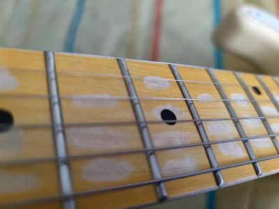

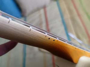

Los 21 trastes con los que cuenta son de tamaño normal, y con los cantos muy bien lijados (¡Good job Fame!), con puntos negros tanto en el diapasón como en el canto, y dispone de un lijado agresivo en la parte trasera hasta llegar a estar en contacto directamente con la madera, lo que produce una sensación de bastante agarre y que yo particularmente no he apreciado en otras guitarras de mi colección que son pintados/satinados.

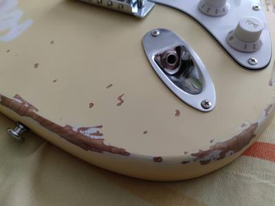

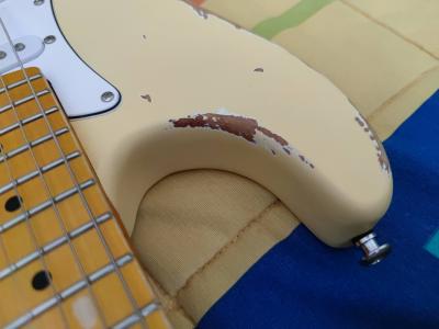

El cuerpo es de aliso, bastante bien redondeado en los cantos y con el típico rebaje para la comodidad del apoyo del brazo. Lo que llama la atención es el tacto que ofrece el cuerpo, ya que la pintura carece de acabado brillante, es muy suave debido al acabado satinado y lo que supongo que es debido al trabajo de lijado para buscar el acabado relic. A la hora de tocar transmite muy bien las vibraciones, si tocas con ella pegada a la barriga notarás esa sensación, para muchos esto es demostración de que se trata de un mueble bien construido.
La guitarra es más ligera que mi Fender, y lo que más destaco de este conjunto es la comodidad que me ofrece al tocar.

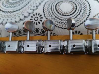

Llegamos a uno de los puntos donde se nota el rango de precios, pero que no por ello considero que podrían estar mucho mejor. Las clavijas de afinación es lo peor de la guitarra, no son nada precisas con movimientos de retroceso que no actúan sobre la cuerda hasta que le das una gran amplitud al movimiento. Al tacto notas que no es metal (o es un metal plasticoso) y cada vuelta a la clavija rezas para que no salga volando en pedazos. Claro está esto hace que la guitarra pase poco tiempo afinada. ¡¡¡Este apartado muy mal!!! Unas clavijas Fender estándar (nada de bloqueo) son apenas 25€ y les dan mil patadas a estas. Las cambiaré.

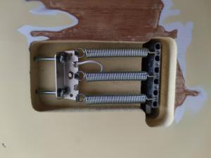

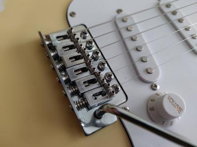

El otro componente del apartado es el tremolo, que es el clásico de apoyo de 6 tornillos y cuyo metal del que está hecho se nota que es un metal blando, seguro que no es acero. El bloque es muy fino y supongo que de una aleación también muy barata. Aun con esto el puente se deja ajustar muy bien tanto en altura como en distancia, y de hecho en mi ajuste lo llevo semi-flotante. Aun así, recomendaría dejarlo con ajuste fijo, pero yo soy de los raros que me gusta tener algo de recorrido y usar el vibrato. Si lo usas fijo pegado al cuerpo creo que es un hardware que podrá estar mucho tiempo en la guitarra.
El jackplate y el Jack correctos, sin pegas.
Cabe destacar que en este apartado poco o nada hay de efecto relic, podría esperar un desgaste sobre todo en el puente.

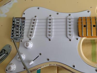

Era el apartado que tenía menos esperanzas, y no sé si por ello me ha acabado sorprendiendo un poco. No nos engañemos las 3 pastillas single coil, que no son stagered si no que son de polos rectos, solo cumplen dando eso sí un sonido strato en todas sus posiciones, no muy silenciosas, pero sin más. Los potes funcionan bien y son silenciosos, aunque el switch de 5 posiciones necesitas la fuerza de un titán para cambiarlo de posición
Situación correcta en este apartado, aunque es de las partes con un futuro claro para una modificación o upgrade, sobre todo si soy de humbucker en puente :P
Tanto las pastillas, como los botones y el pickguard carecen de un efecto envejecido o “aged” y que podía esperar, solo el pickguard ha sido levemente arañado supongo que con una lija, pero no he sido capaz de captarlo en ninguna foto.
