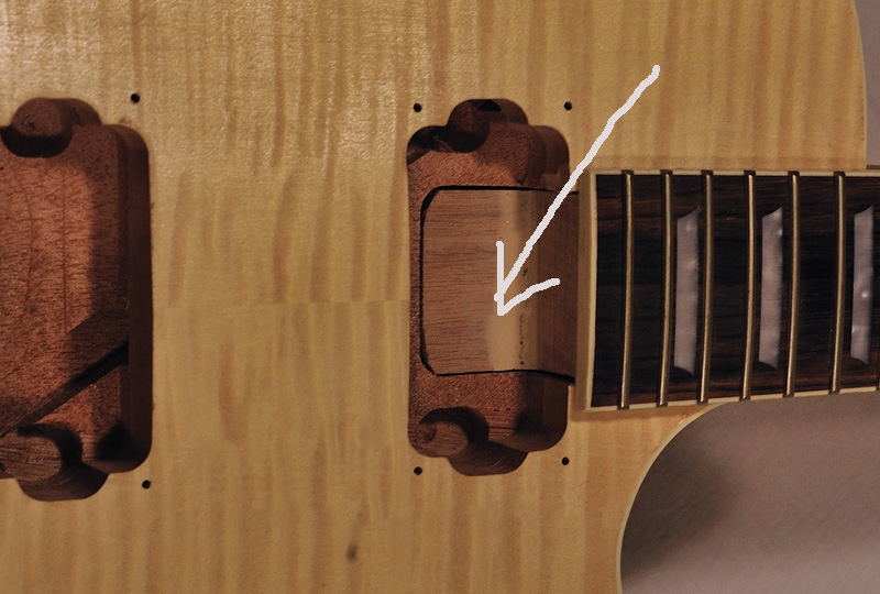

Ah, para alguno que ayer me preguntaba por el sustain:
El sustain es también un punto muy favorable de la guitarra. No lo comentaba en la review pero la construción de la guitarra es long tenon.
Casi todos lo sabréis, pero esto (en teoria) dota al instrumento de mas sustain.
Las notas se mantienen de forma muy aceptable, asi que otro punto mas para esta preciosa Cort.
