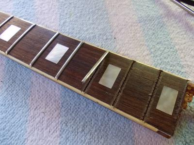

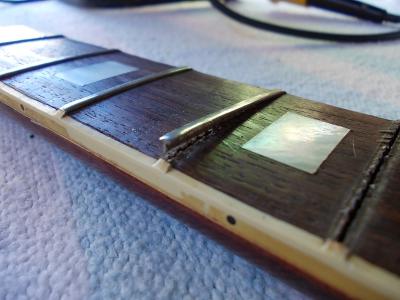

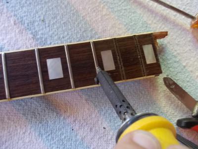

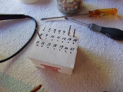

Hoy toca quitar los trastes y lo inlays. Vamos cuidadosamente calentando para que despegue, no me preocupa el diapadon es este caso si no el traste en sí , de modo que pongo especial cuidado en no morderlos con la tenaza. Los ordeno debidamente para luego volver a colocar cada uno en su sitio.

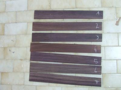

Os pongo una imagen de unas muestra de diapason de palorosa que me envió mi amigo y forero Heretic. Yo al final me decidí por el numero 3. Tiene cosas interesantes a precios abordables y ademas es un chaval estupendo y gran luthier.

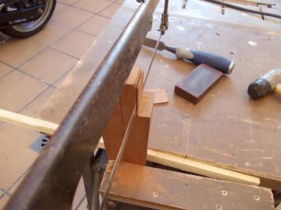

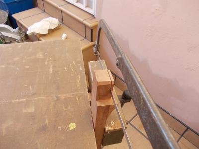

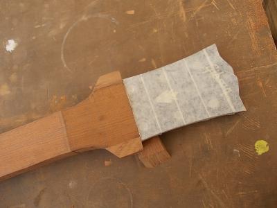

Aqui estamos haciendo el tenon o espigo para ajustarlo al cuerpo.

a valla menudo trabajo
todo tiene solucion al parecer
dr_cinicvs
por el 30/01/2013
me ha sorprendido la pequeña superficie de unión al cuerpo, pensé que llevaban un long tenon tipo lespaul 59

Estas guitarras creo que lleban 2 grados de inclinacion en el mastil no?
mohicano62
por el 01/02/2013
#34 Correcto ,llevan inclinación.

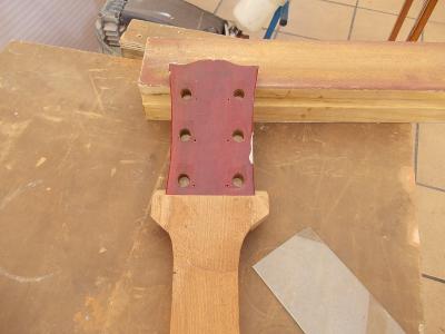

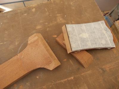

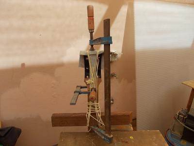

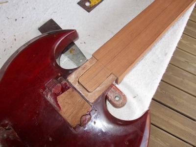

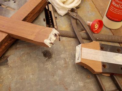

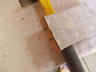

Hoy toca enseñar la reparación de la pala.En la 3ª foto se ven unos tacos metálicos que finalmente descarté por ser demasiado pequeños y que sustituí por otros más largos, no tengo foto de estos.Cuando inserto estos anclajes utilizo otro pegamento de 2 componentes tipo epoxi, las uniones de madera con Titebon.
lo más impostante para que la unión sea buena es que ambas partes casen perfectamente y que al ejercer la presión se vea como sale el sobrante de la cola.

Muy jodido ese empalme, por salvar la pala.
