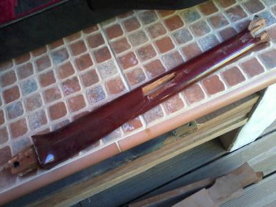

Bonito trabajo el que te espera, será interesante ver como adaptas la pala original al nuevo mástil.

Por lo menos ese mastil ya no le vas a usar... Eso si que sería una reparación increible y probablemente poco duradera.
Al ponerle un mastil nuevo te vas a quitar algunas complicaciones, aunque aun así va a ser tarea dura.

¡Ostia!, eso es un mástil roto y lo demás son tonterías. Me uno al hilo

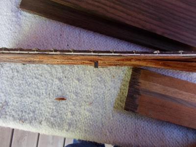

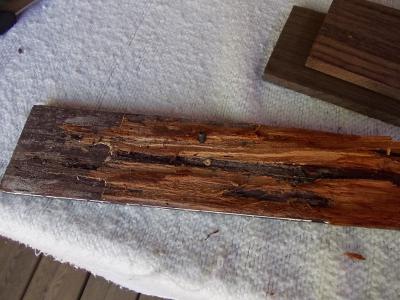

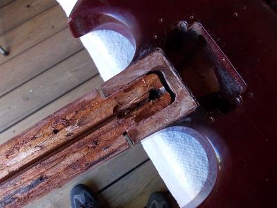

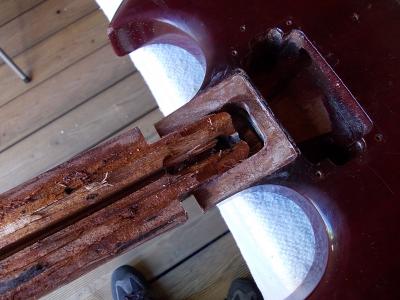

Seguimos en faena , vamos mostrar el momento en que separamos el mástil del cuerpo y separamos el diapason . En este caso no he andado con demasiados miramientos ya que vamos a sustituir el mástil al completo a base de calor aplicado con una plancha y con muvimientos arriba y abajo ,lentamente y con mucha paciencia al final se despega.
El siguiente paso es ir quitando los trastes y los inlays que son de madreperla , nada de celulosa. Me he decantado por salvar los trastes por que son bastante bajos, no tienen demasiada corona y me gusta las gibson de la época con los trastes bajitos.
Mas imagenes de destrozo jaja, ¡ destruir para construir !
mohicano62
por el 29/01/2013
Fijaros en esa especie de remaches intercalados entre el brazo y el diapason. Cuando introduje la espatula a lo largo setí algo metálico que no me dejaba avanzar.Se ve que Gibson los inserta en el proceso de fabricación para que al prensar no se mueva nada una vez encolado, nosotros lo hacemos con clavitos, pero el resultado es el mismo. Tambien me dí cuenta que el binding del mastil no es solo una tira plana pegada al diapason, que va, este binding que ellos ponen es como una " T " acostada cuya pata entra perfectamente en una ranura que se ha realizado a tal efecto en el canto del diapasón. En la foto lo apreciareis mejor.
