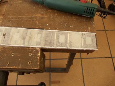

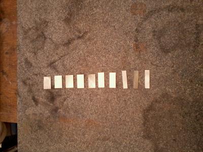

Pues a mi que me hubiera gustado saber como sacaste los inlays...
mohicano62
por el 03/02/2013
#52 Pues lo siento Sergio no tengo imagenes de eso, ya lo dije anteriormente pero para que te hagas una idea, corté cada uno por separado de forma transversal y luego con un cuchillo y dando pequeños golpes a este con un martillo de plastico y longitudinal a la veta deje al descubierto la parte interna del inlay , con paciencia raspando el pegamento y los pequeños trocitos de madera adheridos conseguí despegarlos todos sin problema.
mohicano62
por el 03/02/2013

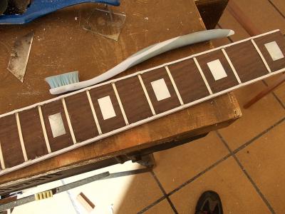

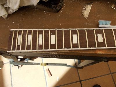

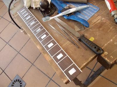

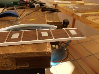

Fotos de los inlays y del trabajo del binding del diapason.
dr_cinicvs
por el 04/02/2013
Que buena pinta tiene el diapason. me gustan esos inlays que no son ni los trapezoidales ni los block grandes tipo custom

el binding, no falta rebajarlo un poquito mas?
