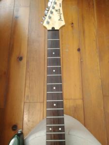

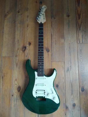

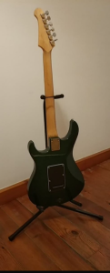

Adjunta imagen de como ví la guitarra en el anuncio de venta

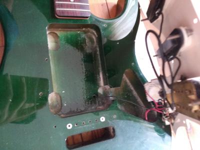

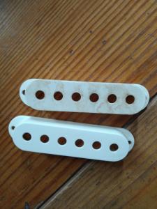

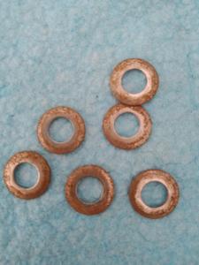

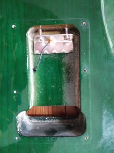

Algunas fotos más en detalle de las condiciones en las cuales se encontraba la guitarra.
Sucia, oxidada, sin puente ni muelles, sin los tornillos del golpeador ni tapa trasera

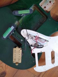

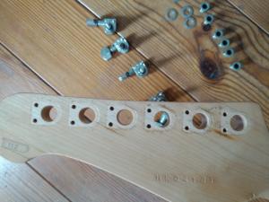

Empiezo a desmontarla para una primera limpieza y luego encontrar que le falla en la electronica para poder solucionar el problema

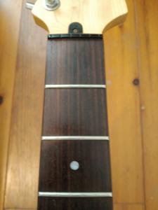

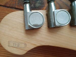

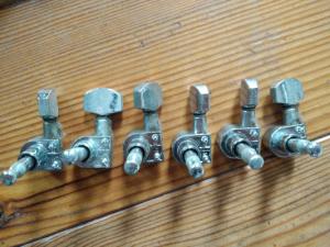

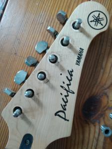

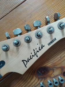

detalle de la pala y clavijero antes de limpiar
Enneciesse
por el 17/07/2021

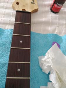

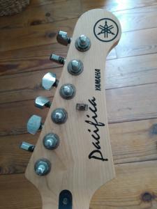

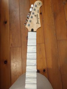

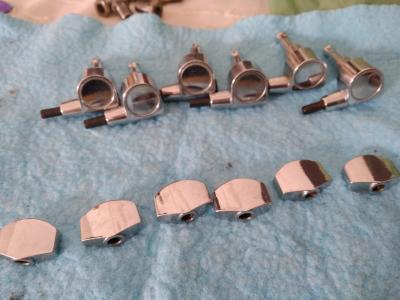

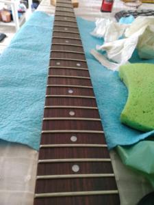

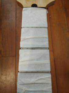

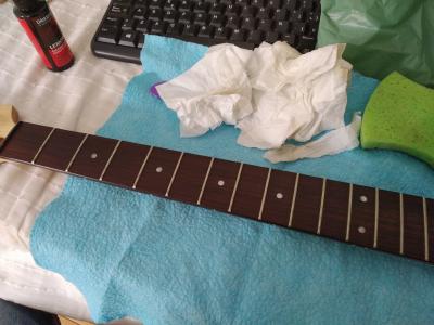

Clavijero, pala, trastes y diapason después de limpiarlo todo.
Para limpiar los herrajes cromados he utilizado una esponja metalica y un antioxidante, ha funcionado muy bien en tornilleria y clavijas, de manera suficiente pero no total en los trastes.
El diapason lo he limpiado y hidratado con aceite de limon, rascando por cuanto posible la suciedad entre traste y madera.

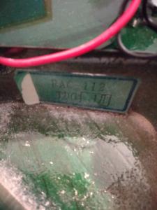

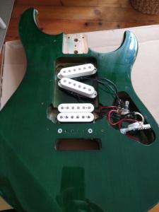

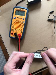

Luego, por fin, ya me he liado con la electronica!

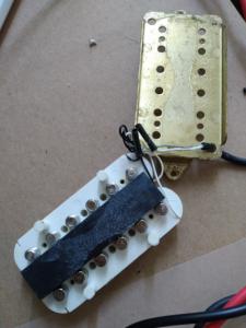

He desmontado cada componente y revisado las soldaduras, los potenciometros estaban bien, las pastillas también pero solo funcionaba una de las dos bobinas de la humbucker del puente.

Apantallado del interior

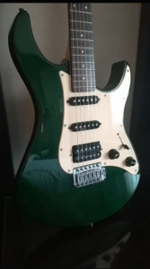

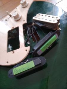

Poco a poco va cogiendo forma, con una Epiphone Alnico V sacada de una Les Paul en la posición de puente.
La Pacifica 112V tiene también una pastilla doble Alnico V pero con menos salida (Yamaha 12K , Epiphone 13,8K). Habría deseado poner una humbucker con tapa cromada para tener una estetica más parecida a la Pacifica 612 V II , pero cuando he descubierto que habría tenido que potear la pastilla para evitar acoples, me he decidido por la Sire Larry Carlton S7.
También me habría gustado una pastilla de 4 hilos para hacer split coil, pero lo que tenía a disposición es lo que finalmente he instalado.

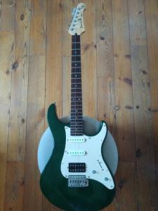

y este es el resultado final!
Estoy muy contento de como ha quedado, creo que haber desmontado y cuidado esta guitarra me hace sentir un cariño especial, de hecho la estoy disfrutando mucho y mi guitarra principal, una Epiphone Les Paul Studio Gothic, lleva ya un tiempo en su funda.

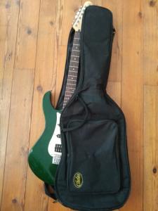

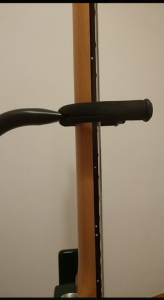

La he ajustada para tener una acción muy baja y comoda como se ve en la foto, le he comprado una funda acolchada de segunda mano (que también he tenido que reparar, tenía un boquete donde habría podido entrar la pala entera!) y ahora ya solo me queda aprender a tocar XD
Un saludo y un gracias a todos los que habeis pasado a leer y comentar!!
